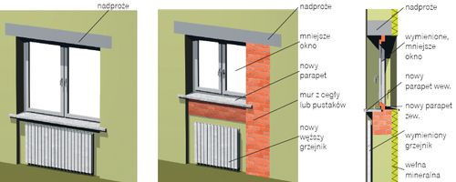

Wymiana na mniejsze
Po demontażu starego okna i parapetu zamurowuje się i tynkuje tę część otworu okiennego, o jaką będzie mniejsze nowe okno. Następnie montuje się nowe okno, a na odpowiedniej wysokości – parapety. Zwykle konieczna jest też wymiana grzejnika na węższy.
Wymiana okna na mniejsze

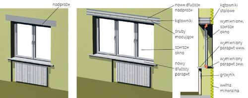

Wymiana na szersze
Po demontażu starego okna i parapetu trzeba wzmocnić istniejące nadproże, by podczas rozkuwania nie pękły ściany ani strop. O rodzaju wzmocnienia i sposobie jego zamontowania decyduje konstruktor na podstawie niezbędnych wyliczeń.
Wymiana okna na szersze

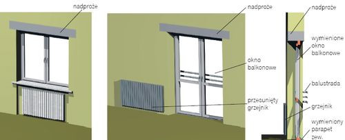

Wymiana na wyższe (balkonowe)
Po demontażu starego okna i parapetu rozbiera się fragment ściany pod oknem i montuje nowe okno balkonowe. Taka zmiana nie wymaga przebudowy ani wzmacniania nadproża. Jeśli pod oknem jest grzejnik, można go przenieść obok okna. Jeśli jest zbyt wysoki, warto wymienić go na niższy i szerszy lub zrezygnować z niego i na większy wymienić grzejnik zamontowany w tym samym pomieszczeniu, ale pod innym oknem.
Wymiana okna na wyższe (balkonowe)

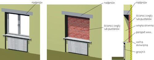

Likwidacja okna
Po demontażu starego okna i parapetu zewnętrznego zamurowywuje się cegłami lub pustakami i ociepla cały otwór okienny. Jeśli nie przenosimy grzejnika w inne miejsce, nie warto demontować parapetu wewnętrznego.
Likwidacja okna
