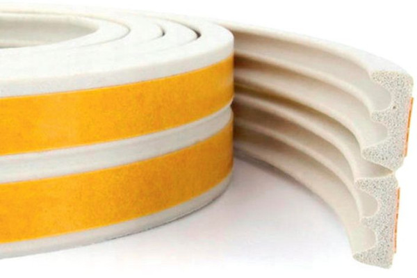

Do uszczelnienia okien można wykorzystać uszczelki samoprzylepne, dostępne w dwóch wariantach - gąbkowe (tanie i o małej trwałości) bądź profilowane z gumy EPDM (droższe, ale znacznie trwalsze).
Uszczelki samoprzylepne z gumy EPDM
Uszczelki samoprzylepne z gumy EPDM (również na zdjęciu otwierającym. (fot. Archiwum BD)
Przewidując jeszcze wieloletnie użytkowanie okien, można użyć gumowych uszczelek stałych, lecz wiąże się to z koniecznością wyfrezowania rowka na całym obwodzie skrzydła. Uniknięcie roszenia szyb w tego typu oknach jest trudne do osiągnięcia, gdyż wymaga dokładnego uszczelnienia połączenia obu części skręcanego skrzydła. Można spróbować uszczelnić ich styk, nanosząc na jedną z nich wałek z silikonu, drugą zabezpieczając folią przed ich sklejeniem się. Po skręceniu silikon utworzy dopasowaną uszczelkę, a folia umożliwi rozłączenie ram, np. do mycia.
