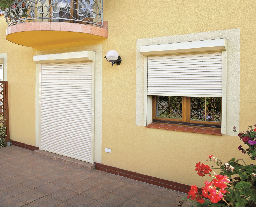

Rolety elewacyjne
Rolety elewacyjne (fot. Krispol)

Na zdjęciu otwierającym: W remontowanym domu najłatwiej jest założyć rolety elewacyjne. Całkowite ukrycie kaset będzie wymagało zmniejszenia wysokości okien - kaseta schowa się pomiędzy ramą i nadprożem. (fot. Krispol)
