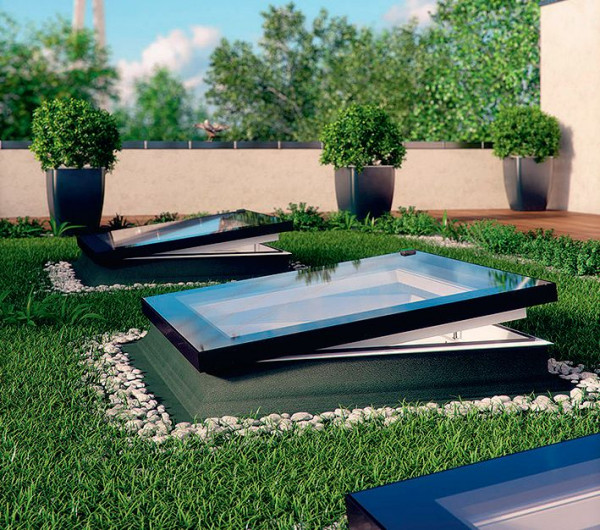

- Tak, dzięki nim można zyskać dodatkowe źródło światła dziennego, dlatego polecane są szczególnie do pomieszczeń mniej doświetlonych, jak łazienki czy korytarze. Ponieważ są wyjątkowo narażone na działanie trudnych warunków pogodowych, muszą spełniać ostrzejsze standardy izolacyjne i bezpieczeństwa.
Okna w dachu płaskim
Dzięki zamontowaniu okna w dachu płaskim, możemy zyskać dodatkowe źródło światła dziennego. (fot. Fakro)

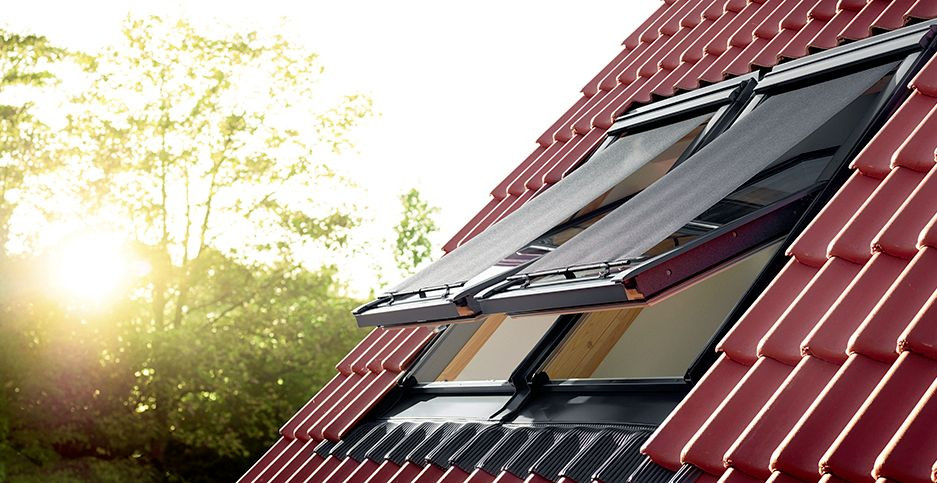

Markizy stanowią bardzo dobrą osłonę przeciwsłoneczną okien dachowych
Markizy stanowią bardzo dobrą osłonę przeciwsłoneczną okien dachowych. (fot. Velux)
Rolety montowane na dachu, w przeciwieństwie do swoich wewnętrznych odpowiedników, wytwarzane są nie z materiału, a z aluminiowych lameli, połączonych specjalnymi łącznikami. Wysuwają się z umieszczonej nad oknem kasety i poruszają po bocznych prowadnicach. Umożliwiają całkowite lub częściowe zaciemnienie poddasza. Nie tylko chronią przed słońcem, ograniczają poza tym straty ciepła w zimie, chronią przed hałasem z zewnątrz i stanowią zabezpieczenie antywłamaniowe.
Alternatywną osłoną są półprzezroczyste markizy wysuwane z kasety - w przeciwieństwie do całkowicie zasłoniętej rolety, nie zasłaniają bowiem zupełnie widoku przez okno, a dodatkowo tłumią odgłosy spadających kropel deszczu. Wytwarza się je z włókna szklanego lub wytrzymałej siatki PVC, odpornej na działanie czynników atmosferycznych, w tym nawet bardzo silnego wiatru.

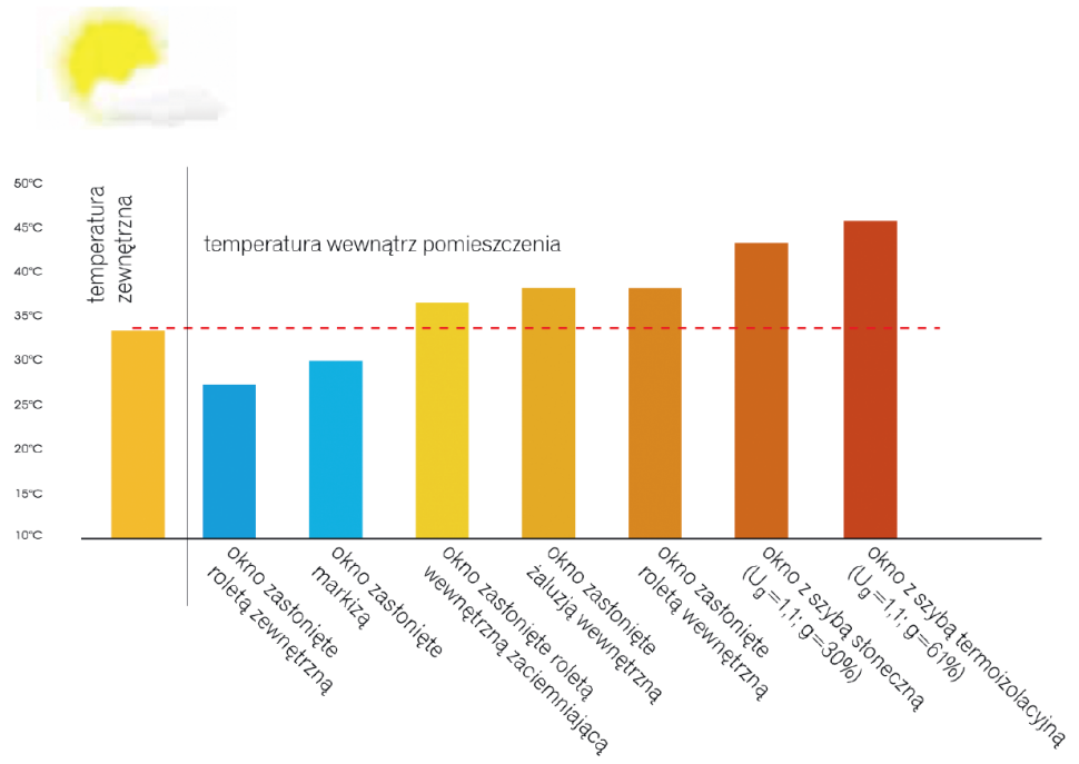

Wykres: Maksymalna temperatura w pomieszczeniu na poddaszu w upalny, letni dzień, w zależności od rodzaju zastosowanych akcesoriów ochronnych
Maksymalna temperatura w pomieszczeniu na poddaszu w upalny, letni dzień, w zależności od rodzaju zastosowanych akcesoriów ochronnych. (Źródło: Fakro)

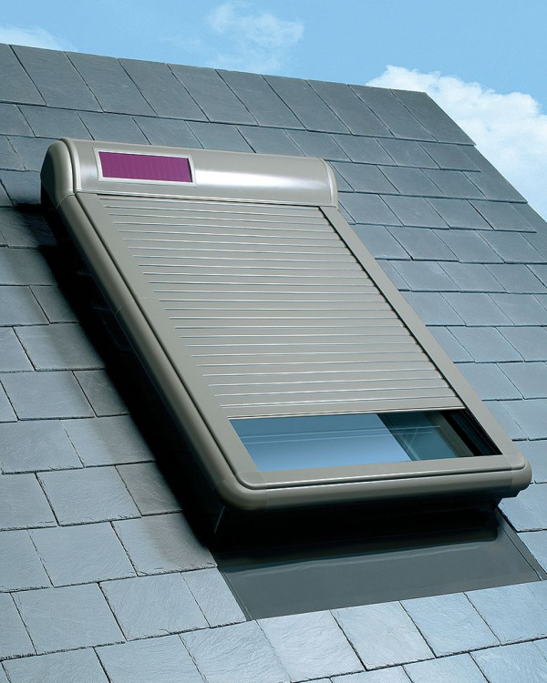

- Większością wymienionych osłon można sterować automatycznie, za pomocą pilota albo umieszczonego na ścianie panelu kontrolnego. Prąd czerpany jest z domowej sieci lub... z natury. Niektóre nowoczesne rolety i markizy solarne wyposażone są bowiem w akumulator ładowany z baterii słonecznej.
Rolety i markizy solarne sterowane są dzięki energii słonecznej
Rolety i markizy solarne sterowane są dzięki energii słonecznej. (fot. Fakro)
