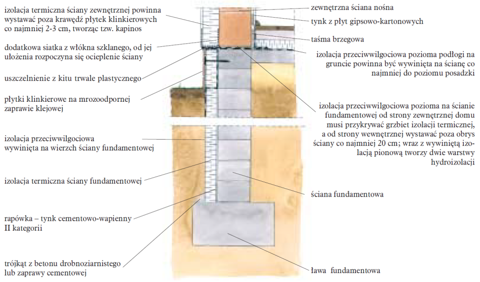

Schemat: Szczegóły ułożenia izolacji przeciwwilgociowej i termicznej w ścianie fundamentowej zaprojektowanej z bloczków betonowych
Schemat: Szczegóły wykonania izolacji przeciwwilgociowej i termicznej w trójwarstwowej ścianie fundamentowej
