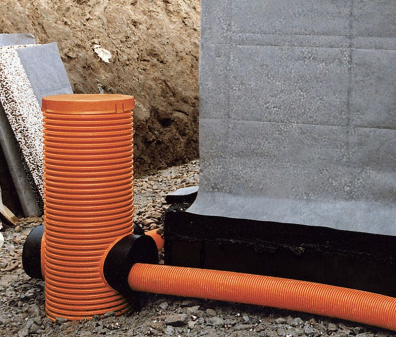

- W razie możliwego podniesienia się poziomu wód gruntowych do wysokości fundamentu, standardowo powinniśmy ułożyć tzw. drenaż opaskowy. To wkopany w ziemię dookoła budynku system rur drenarskich. Umożliwia obniżenie poziomu wód gruntowych, co ogranicza napór wody na ściany i podłogę piwnicy, a w przypadku niestarannej lub uszkodzonej hydroizolacji, zmniejsza zagrożenie zalania piwnicy. Wymaga jednak zapewnienia odprowadzania wody zbieranej przez system drenażowy do naturalnych zbiorników lub sieci melioracyjnej. Jeżeli nie ma do nich dostępu, pozostaje wykonanie studni chłonnej, o poziomie odprowadzenia poniżej drenażu. Jej głębokość i chłonność zależą od lokalnych warunków gruntowo-wodnych i nie na każdym terenie można ją wykonać.
Drenaż opaskowy
Drenaż opaskowy chroni piwnicę przed zalaniem. (fot. Aco)
