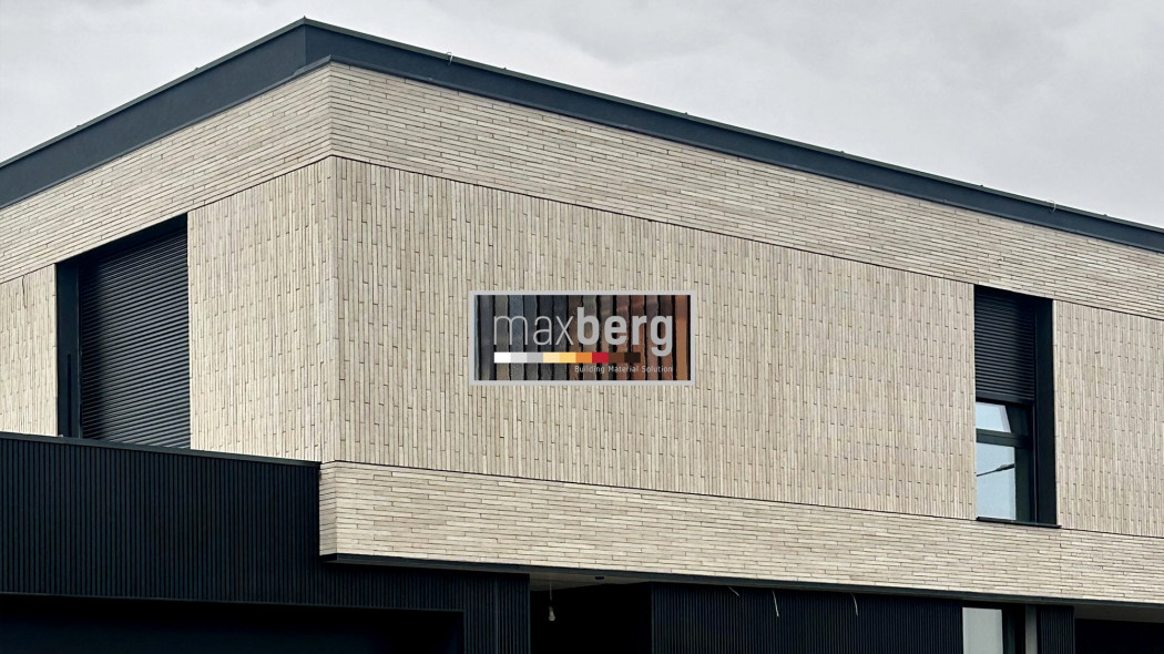

Długa płytka elewacyjna daje dużą swobodę w kształtowaniu architektury budynku, a użytkownikom zapewnia trwałe i estetyczne wykończenie elewacji na wiele lat. Żeby jednak ten efekt rzeczywiście był trwały, liczy się nie tylko sama płytka, ale cały sposób przygotowania i wykonania elewacji. W przypadku kolekcji Long MaxBerg, która stała się bestsellerem w 2026 roku, trwałość gotowej elewacji zależy nie tylko od parametrów samej płytki. Równie ważne są prawidłowo przygotowane podłoże, odpowiednio dobrana chemia oraz sposób klejenia.
Najważniejszy jest system, nie pojedynczy produkt.
Przy elewacji wykonywanej na warstwie termoizolacji podłoże musi mieć odpowiednią nośność i sztywność. W rozwiązaniu zalecanym dla płytek elewacyjnych Long na ociepleniu ze styropianu producent wskazuje m.in. mechaniczne mocowanie termoizolacji oraz wykonanie podwójnej warstwy zbrojnej z siatki elewacyjnej 160 g/m². Powierzchnia przed montażem powinna być równa, sucha, czysta i odpowiednio przygotowana do przyjęcia kleju.
Nieprawidłowości podłoża nie powinny być niwelowane grubą warstwą zaprawy. Klej nie służy do prostowania elewacji. Nadmierna lub nierównomierna jego grubość może powodować lokalne naprężenia, a w konsekwencji pękanie, rozwarstwienie lub odspajanie okładziny.
Klejenie pełnopowierzchniowe to podstawa.
Jednym z najczęstszych i najbardziej niebezpiecznych błędów jest pozostawianie pustych przestrzeni pod płytkami. Zaprawa powinna równomiernie podpierać całą powierzchnię płytki. Pustki tworzą miejsca koncentracji naprężeń i mogą umożliwiać gromadzenie się wilgoci. W okresie zimowym woda podlegająca cyklom zamarzania i rozmarzania dodatkowo obciąża połączenie okładziny z podłożem.
W przypadku płytki elewacyjnej MaxBerg Long znaczenie ma również wykonanie samej płytki. Jej spodnia powierzchnia jest celowo chropowata, aby zwiększać powierzchnię kontaktu z zaprawą klejową. Nie zwalnia to jednak wykonawcy z obowiązku stosowania właściwej techniki montażu.
Warunki atmosferyczne podczas klejenia również są ważne.
Klejenia nie powinno się prowadzić podczas deszczu, przymrozków ani przy silnym nasłonecznieniu powierzchni. Wytyczne producentów klejów wskazują zakres temperatur od +5°C do +25°C, zarówno podczas montażu, jak i przez kolejne 48 godzin. Zbyt szybkie odparowanie wody z zaprawy lub praca kleju w zbyt niskiej temperaturze może istotnie obniżyć parametry połączenia.
Zwróć uwagę na detale.
Narożniki, ościeża, cokoły, parapety, attyki oraz miejsca styku różnych materiałów powinny być rozwiązane przed rozpoczęciem klejenia. To właśnie tam najczęściej pojawiają się problemy związane z penetracją wody, naprężeniami lub niewłaściwym prowadzeniem okładziny. W narożnikach można stosować odpowiednio docinane płytki albo gotowe elementy narożne.
Trzeba również respektować przyjęty sposób wykonania spoin oraz wymagane szczeliny montażowe i dylatacyjne. Jeżeli elewacja wykonywana jest w układzie określanym jako bezfugowy, zgodnie z aktualnymi wytycznymi MaxBerg nadal należy zachować szczelinę pomiędzy płytkami wynoszącą 2–4 mm.
Trwała elewacja powstaje jeszcze przed przyklejeniem pierwszej płytki.
Największym błędem jest traktowanie płytek jako dekoracyjnej warstwy, którą można przykleić do dowolnie przygotowanej ściany. Elewacja klejona jest układem współpracujących elementów: konstrukcji ściany, termoizolacji, mocowania mechanicznego, warstwy zbrojonej, chemii montażowej, okładziny oraz detali zabezpieczających przed wodą.
Jeżeli każdy z tych elementów zostanie poprawnie zaprojektowany i wykonany, długa płytka elewacyjna może tworzyć trwałą, odporną i estetyczną fasadę na dekady. Właśnie dlatego dobra elewacja zaczyna się nie od wyboru koloru płytki, lecz od właściwie zaprojektowanego i wykonanego podłoża.
