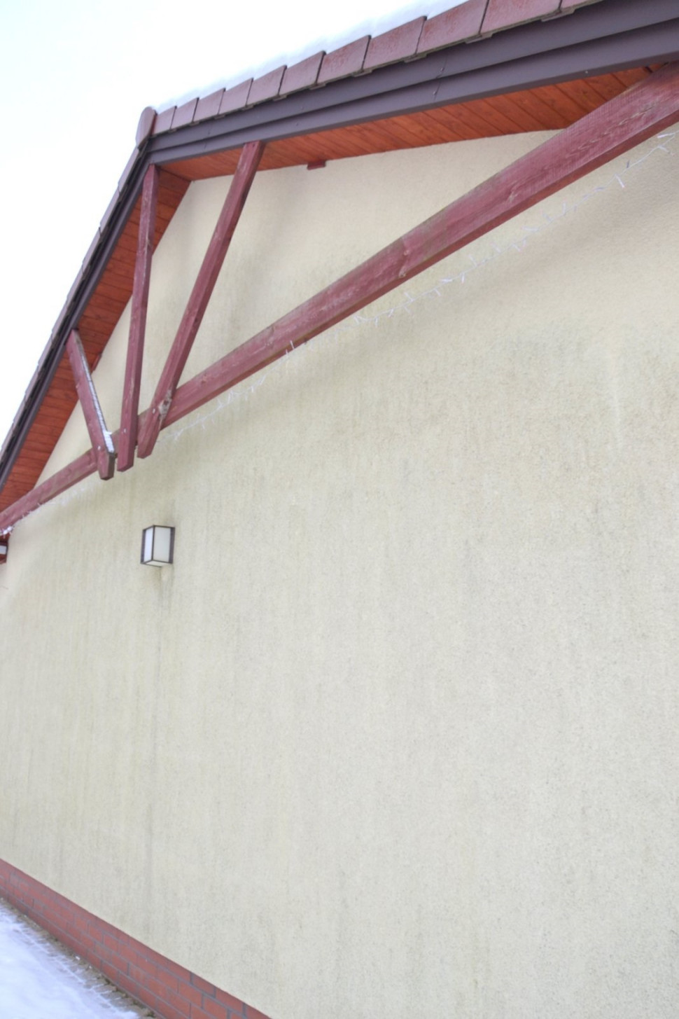

Północna ściana przy garażu - przez 9 lat tynk akrylowy zdążył się ubrudzić od kurzu
Północna ściana przy garażu - przez 9 lat tynk akrylowy zdążył się ubrudzić od kurzu.

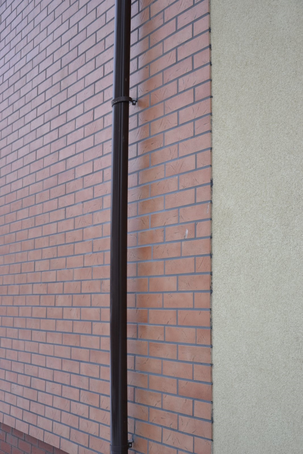

Linia połączenia nowej i starej części elewacji
Linia połączenia nowej i starej części elewacji.
Okładzina z klinkieru na dobudowanej części domu - rady i przestrogi:
  • Nowy fragment w obrębie piętra ma tę samą grubość, co ściany na parterze. Warstwę termoizolacji na nowych ścianach murarze od razu gęsto okołkowali, bo w szczycie mają wysokość 6 m. Potem zatopili w zaprawie (o gr. 6 mm) grubszą siatkę zbrojącą z włókna szklanego o gramaturze powyżej 160 g/m2. Do ułożenia okładziny z klinkieru na powierzchni 100 m2 zatrudniłem świetnego glazurnika, który sprawdził się u nas już wcześniej. Wykonanie oblicówki, wraz z pomocnikiem, zajęło mu 2 tygodnie. Płytki okładzinowe układał na elastyczny klej, metodą "mokre na mokre". Najwięcej czasu zajęło mu fugowanie - również specjalną elastyczną fugą. Przeprowadziłem roboty w czerwcu, przy bezdeszczowej i bezwietrznej pogodzie, w temperaturze 20-24°C. Popełniłem błąd podczas obliczeń i musiałem dokupić kilka paczek okładziny - szczęśliwie, pochodziły z tej samej partii i dostawy, nie różnią się od dostarczonych wcześniej! W fabryce popakowano płytki w spieki po 4 sztuki i trzeba je było rozłamywać na miejscu.
