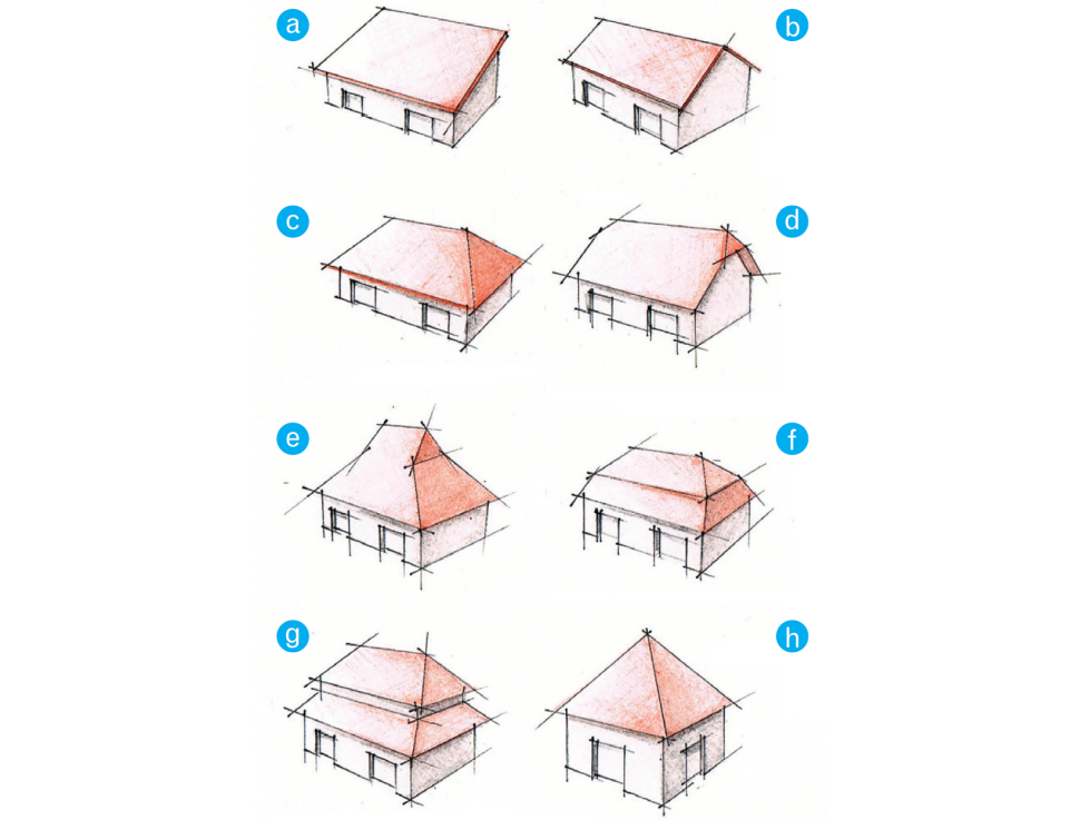

Rodzaje dachów spadzistych: jednospadowy (a), dwuspadowy (b), czterospadowy (c), naczółkowy (d), półszczytowy (e), mansardowy (f), polski (g), namiotowy (h)
Rodzaje dachów spadzistych: jednospadowy (a), dwuspadowy (b), czterospadowy (c), naczółkowy (d), półszczytowy (e), mansardowy (f), polski (g), namiotowy (h).

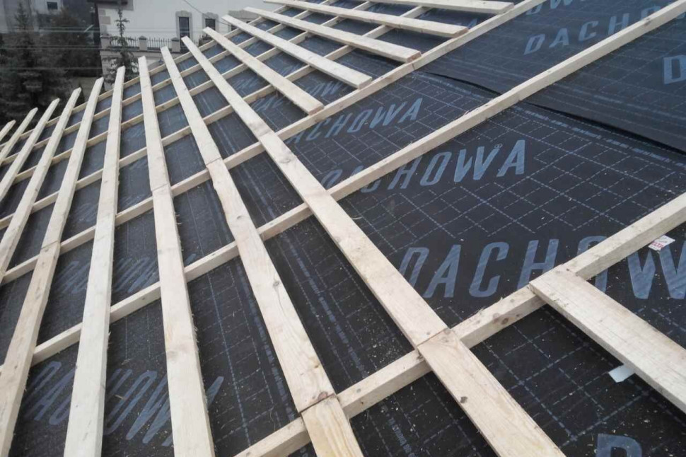

Niezbędnym elementem podkładu jest folia, którą mocuje się bezpośrednio na konstrukcji dachu
Niezbędnym elementem podkładu jest folia, którą mocuje się bezpośrednio na konstrukcji dachu. (fot. Marma Polskie Folie)

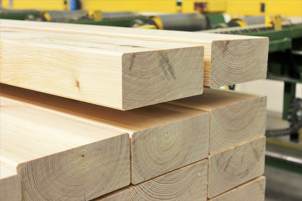

Drewno przeznaczone na elementy konstrukcji dachu
Drewno przeznaczone na elementy konstrukcji dachu musi być wysuszone i pozbawione wad wpływających na jego wytrzymałość. (fot. Wiązary Burkietowicz)

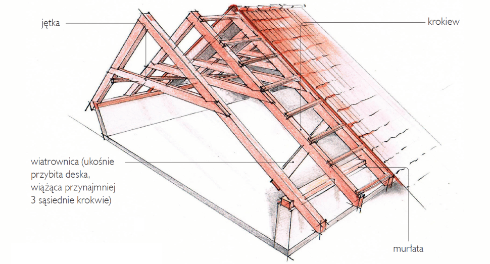

Najpopularniejszy i najłatwiejszy do wykonania rodzaj konstrukcji spadzistej to więźba krokwiowo-jętkowa. Nadaje się tylko na dachy dwuspadowe. Najlepiej sprawdza się w konstrukcjach o nachyleniu przynajmniej 30° i rozpiętości do 12 m.
W najprostszym wariancie para krokwi wraz z drewnianą belką stropową tworzą zamknięty trójkąt. Przeważnie jednak dolne krokwie opierają się na poziomej belce - murłacie. Każda para krokwi połączona jest poziomą belką, tzw. jętką, co zmniejsza ich ugięcie. Najczęściej elementy te umieszcza się na wysokości 2/3 krokwi. W przypadku poddaszy użytkowych nie powinno być to niżej niż ok. 2,5 m od podłogi, dzięki czemu będzie można swobodnie chodzić po najwyższej kondygnacji.
Największą zaletą takiej więźby jest to, że cały ciężar dachu wiązary przenoszą na ściany zewnętrzne i strop. Nie są zatem potrzebne żadne podpory (np. słupy), co bardzo ułatwia aranżację poddasza.
Więźba krokwiowo-jętkowa - schemat budowy

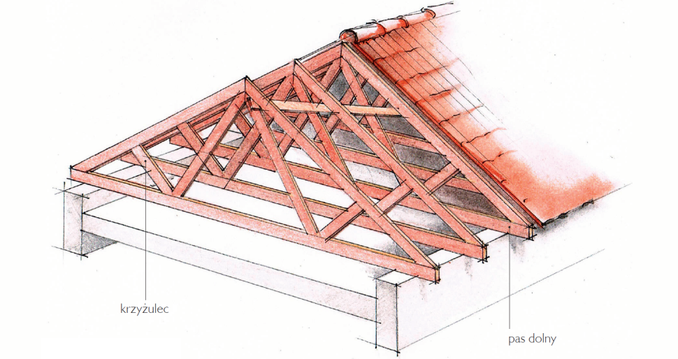

Nowoczesną alternatywą tradycyjnych konstrukcji ciesielskich są tzw. wiązary kratowe. Wykonuje się je w zakładzie produkcyjnym, najczęściej z desek o np. 4-centymetrowej grubości, łączonych przy pomocy stalowych płytek kolczastych.
Ich rozstaw wynosi zazwyczaj 40-60 cm. Wiązary mogą mieć różną formę - od kratownic nadających się tylko na niskie, nieużytkowe strychy, po belki kratowe zastępujące krokwie o dużym przekroju i pozwalające na swobodną aranżację poddasza - bez konieczności stawiania dodatkowych podpór.
Wiązary kratowe można stosować na dachach o dowolnym kącie nachylenia i rozpiętości dochodzącej do 30 m, również na skomplikowanych konstrukcjach. Ich ogromną zaletą jest to, że montaż gotowych elementów trwa na budowie bardzo krótko, nawet jeden dzień.
Wiązar kratowy - schemat budowy
Wiązar kratowy
