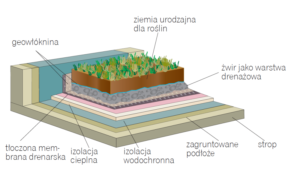

Dach odwrócony - schemat wykonania
Dach odwrócony, szczególnie w wersji zielonego ogrodu, jest poważnym obciążeniem dla elementów nośnych. Zgoda konstruktora na jego wykonanie jest absolutnie konieczna
Warstwy pokryciowe dachu odwróconego zależą od planowanej nawierzchni, którą może być żwir, płyty chodnikowe bądź kamienne, warstwa wegetacyjna dla roślin. W każdym przypadku, bezpośrednio na stropodachu układana jest izolacja przeciwwodna z dwóch warstw papy termozgrzewalnej.
Musi być ona wywiniętą na ścianki attyki a od staranności wykonania zależy szczelność dachu. Kolejna warstwa to ocieplenie z płyt polistyrenu ekstrudowanego XPS z krawędziami ukształtowanymi schodkowo.
Na wierzchu ocieplenia układana jest geowłóknina zapobiegająca wnikaniu kruszywa między płyty termoizolacji, które pełni funkcję warstwy dociskowej oraz drenażowej. W przypadku pozostawienia nawierzchni żwirowej jej grubość powinna wynosić przynajmniej 8 cm i wykonuje się ją ze żwiru o granulacji 16-32 mm. Natomiast w przypadku nawierzchni z płyt lub roślinnej żwir powinien mieć granulację 4-8 mm, a grubość warstwy nie mniejszą niż 5 cm.
Płyty chodnikowe lub kamienne układa się bezpośrednio na żwirowej podsypce natomiast w przypadku nawierzchni zielonych warstwę drenażową pokrywa się geowłókniną zapobiegającą rozrastaniu się korzeni. Grubość warstwy wegetacyjnej i rodzaj gruntu dobiera się do wymagań uprawianych roślin, przy czym grubość tej warstwy wynosi od 15-30 cm.
