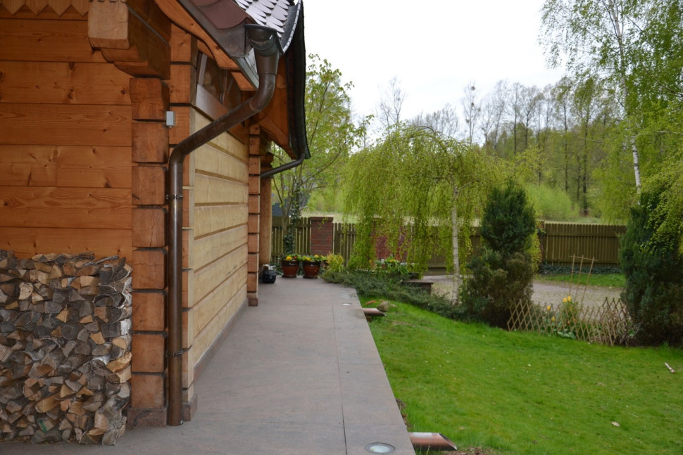

Deszczówkę odprowadza się z rur spustowych wprost na grunt, albo rurami pod posadzką tarasu
Deszczówkę odprowadza się z rur spustowych wprost na grunt, albo rurami pod posadzką tarasu.

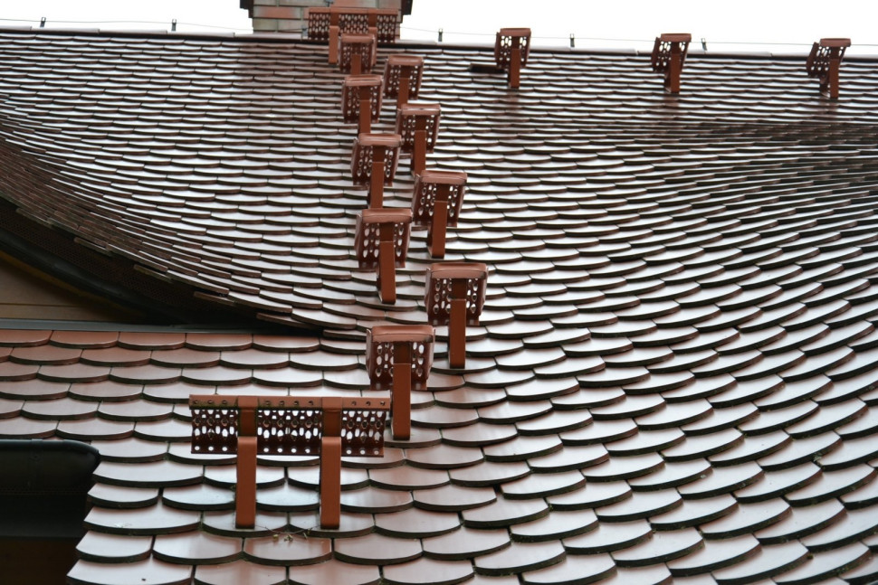

Decyzja: dach był trudny do pokrycia ze względu na wole oka na obu połaciach. Starałam się go wykończyć najlepszymi materiałami i rękoma doświadczonych dekarzy. Wolałam raz wydać większe pieniądze by uniknąć późniejszych kosztownych napraw. Wybrałam ceramiczną karpiówkę i miedziany rynny. Nie chciałam, żeby kominiarze chodzili po pokojach, więc na frontowej połaci zaplanowałam "ścieżkę" do dwóch kominów. Na stopnie kominiarskie mogą wejść z drabiny przystawionej do dachu.

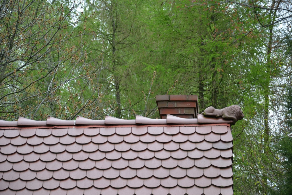

Zadbałam, żeby dekarze od razu zamontowali akcesoria, np. elementy wentylacyjne, a także piorunochron i ozdoby. Kalenicę domu oraz wolno stojącego garażu udekorowałam szpicami, dach altany grillowej - figurką lwa. Takie upiększenie spodobało mi się podczas podróży po Niemczech. Zamierzam wykorzystywać deszczówkę do podlewania ogrodu, więc dekarze założyli, w dwóch rurach spustowych, łapacze wody.
Stopnie kominiarskie dekarze poprowadzili do obu kominów
Stopnie kominiarskie dekarze poprowadzili do obu kominów.
Na kalenicy altany grillowej zamontowano ozdobnego lwa
Na kalenicy altany grillowej "przysiadł" lew.

  • Akcesoria dachowe i system rynnowy udały się na... 99%. Łapaczy wody dotąd nie wykorzystuję, bo nie kupiłam zbiorników na deszczówkę w postaci dębowych beczek. Z łapacza na garażu niekiedy zbieram wodę do wiadra, ale to prowizoryczne rozwiązanie i daleko mu do zaplanowanego. Na ogrodowej połaci dachu śnieg niekiedy wyłamuje fragmenty koszy i rynny, a spadając na ziemię niszczy rośliny. U mnie elementy miedziane nie są gotowe, tylko obrabiane ręcznie i dekarz musiał je naprawiać dwa razy. Aby temu zaradzić, zamierzam w tym roku dodać płotki przy koszach i wejściu do domu.
  • Dwa razy w roku sumiennie czyszczę kosze i rynny. Zaobserwowałam, że jeśli zrobię to wczesną jesienią, do zimy zbiera się w nich jeszcze dużo resztek z drzew. Jeśli natomiast wykonam czyszczenie w grudniu, brudu jest mniej i rynny są drożne przez całą zimę. Wiosną tego roku pierwszy raz musiałam rozebrać rurę spustową przy frontowym tarasie. Rozkręcenie i złożenie obejm i rury, wyjęcie zatoru z liści, trwało 10 min. Dekarze nie zaproponowali mi siatek ochronnych, zapewne z powodu brzóz rosnących w ogrodzie.
