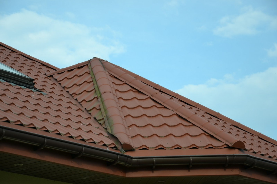

Łamany dach nad jadalnią to przyczyna licznych odpadów blachy

  • Na budowę dostarczono niepocięte arkusze blachodachówki o dł. 6 m oraz materiały na obróbki blacharskie. Obrabiali je na miejscu nasi dekarze. Skomplikowany kształt dachu poskutkował sporą ilością odpadów, ale za to nie musieliśmy dokupować wielu drogich akcesoriów, m.in. ław kominiarskich, bo wyłaz dachowy zamontowaliśmy blisko komina, ani płotków przeciwśniegowych, bo rynny osadzono w taki sposób, że nie zagraża im spadający z dachu śnieg. Dekarze sprawdzili się. Obróbki blacharskie nie przeciekają. Tylko raz, z powodu silnego wiatru i zacinającego deszczu, woda dostała się do kominka wentylacyjnego i w pokoju pojawił się zaciek. Od tamtej pory dach jest bezawaryjny. Blacha nie odbarwiła się, chociaż dom stoi w słońcu. Jedynie na północnej połaci pojawiły się na niej glony.
