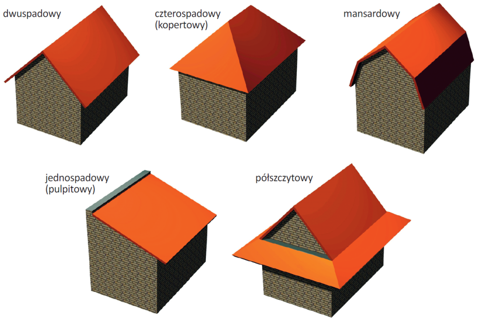

- Potem trzeba wybrać kształt dachu i wysokość ścianki kolankowej. Od tego będzie zależeć ilość miejsc na poddaszu, a gdy ma być użytkowe, to sprawa zasadnicza. Znam i takie przypadki, w których pierwotna koncepcja zupełnie się zmieniła pod wpływem rozmów z architektem, znajomymi, dyskusji na forach internetowych. To, co ładnie wygląda w katalogu niekoniecznie się sprawdza w praktyce albo zniechęcająca jest kalkulacja kosztów.
Następny etap to konstrukcja dachu, czyli więźba. Projektuje ją konstruktor, co wcale nie znaczy, że my możemy się nią nie interesować. Zależnie od przyjętego rozwiązania, poddasze może tworzyć jedną, otwartą przestrzeń albo być "urozmaicone" słupami konstrukcyjnymi.
Oczywiście, im kształt dachu bardziej skomplikowany, tym trudniej zaprojektować jego konstrukcję, a koszty wykonania rosną. Proponuję wrócić do tego tematu za chwilę, bo nie da się go omówić w trzech zdaniach.
