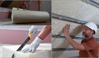

W porównaniu ze styropianem, wełnę dużo łatwiej ułożyć szczelnie, ponieważ jest elastyczna i sama dopasowuje się do miejsca, kompensując drobne nierówności. Ta cecha przydaje się też w transporcie. Wełnę zapakowaną w rolkę można mocno ścisnąć, a po rozpakowaniu materiał natychmiast wraca do swojej pierwotnej grubości. Tę ostatnią cechę ma przede wszystkim wełna szklana.
Ponadto wełnę wyróżnia wysoka przepuszczalność pary wodnej, umożliwiająca szybkie odprowadzanie wilgoci. Trzeba jednak pamiętać, że materiał należy chronić przed zawilgoceniem, ponieważ przy dłuższym kontakcie z wodą traci swoje właściwości izolacyjne. Zamoczony zaś trudno potem wysuszyć. Wełną ociepla się wszystkie przegrody budynku – podłogi, ściany i dachy.
Ocieplanie wełną mineralną fot. Rockwool
