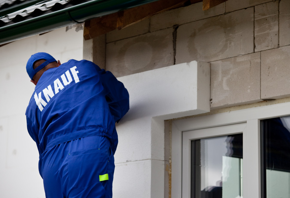

Izolacja styropianem fot. Knauf

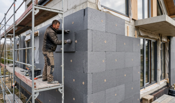

Styropian do ocieplania ścian oferowany jest w kolorze białym i szarym. Pierwszy jest nieco tańszy (od 22 zł/m² za materiał o grubości 15 cm), drugi droższy (ok. 30 zł/m²), ale za to ma lepsze parametry cieplne.
Austrotherm Fasada7 fot. Austrotherm
Austrotherm Fasada fot. Austrotherm

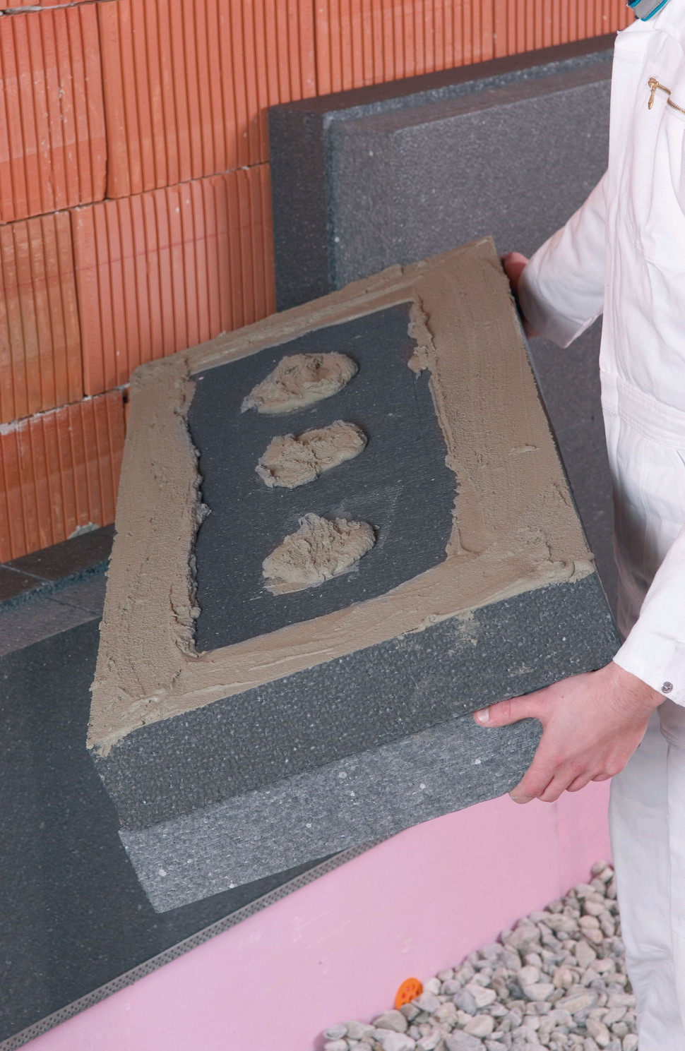

Mocowanie obu rodzajów wygląda tak samo, ale trzeba pamiętać, że szary styropian o wiele szybciej od białego nagrzewa się pod wpływem słońca. Ciemniejszy kolor po prostu bardziej absorbuje energię słoneczną. Ma to duży wpływ na warunki prowadzonych prac izolacyjnych. Przy wykorzystaniu szarego styropianu trzeba zacienić nasłonecznione ściany, np. siatkami rozpiętymi na rusztowaniach. W przeciwnym razie nagrzane płyty ociepleniowe mogą się zdeformować i odspoić od podłoża.
