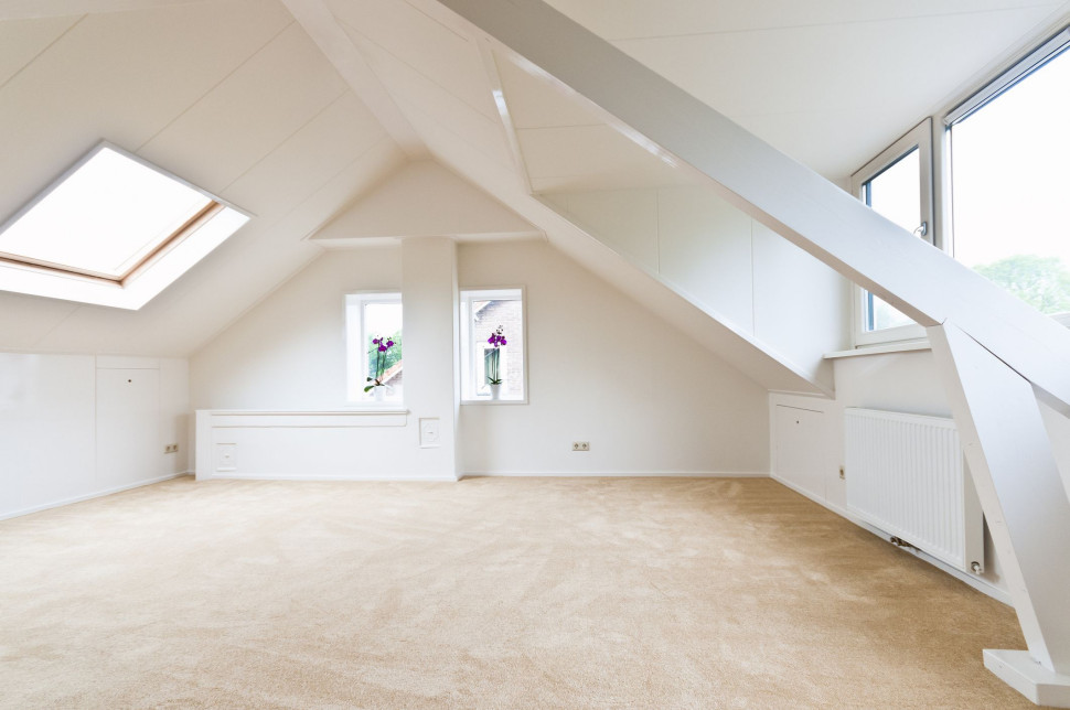

Poddasze użytkowe gotowe do zamieszkania. fot. ROCKWOOL
