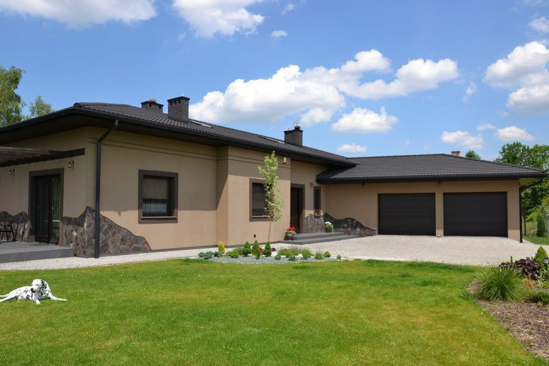

Dach w kształcie dwóch kopert pokryto dachówką blaszaną z posypką mineralną

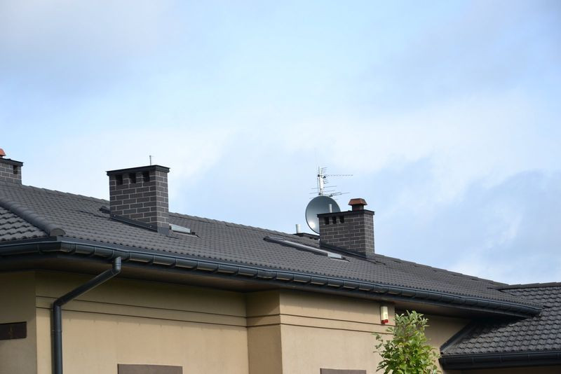

Na dachu o nachyleniu 36 stopni znajdują się 4 kominy i 5 okien połaciowych

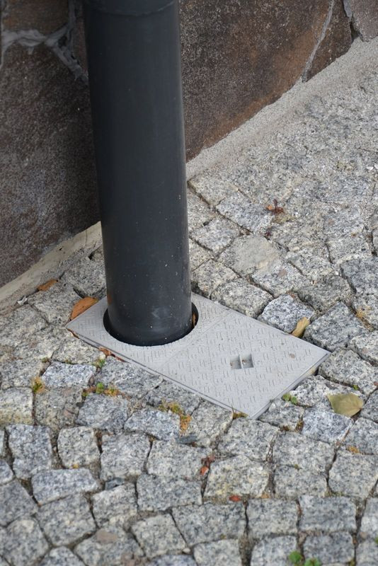

Rura spustowa z koszyczkami rewizyjnymi odprowadza wodę do gruntu przez rury drenujące

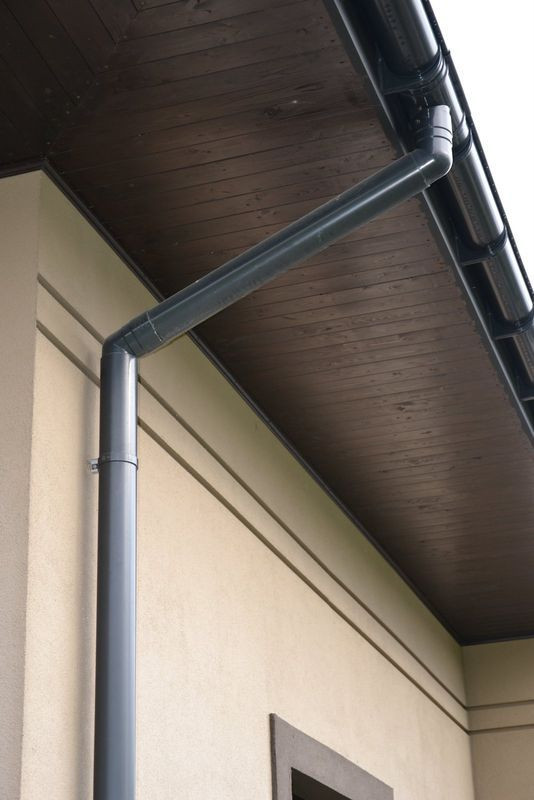

Podbitka pod długim okapem z drewna modrzewiowego, zabarwionego na brązowo
