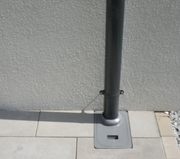

Żeby temu zaradzić, podczas budowy domu zleciłem wkopanie dwóch szczelnych żelbetowych zbiorników o pojemności 4 m3 (w postaci betonowych kręgów, ulokowałem je w odległości 6 metrów od budynku i daleko od drzew). Celowo wykorzystałem wyroby odpowiednio ciężkie, żeby uniknąć kotwiczenia ich w gruncie i martwienia się, że poderwie je ogromna siła parcia wód podskórnych. Ponadto, są tańsze od modeli plastikowych. Podłączyłem do nich studzienkę rewizyjną, w której zbiegają się wszystkie rury odwodnienia - czyli te w opasce rozsączającej oraz pełne rury instalacji kanalizacji deszczowej, które odbierają wodę opadową z dachu przez cztery rury spustowe i dolne wpusty odpływowe.

Do podziemnych zbiorników podłączono pełne rury kanalizacji deszczowej (od 4 rur spustowych i dolnych wpustów odpływowych)
Do podziemnych zbiorników podłączono pełne rury kanalizacji deszczowej (od 4 rur spustowych i dolnych wpustów odpływowych).
