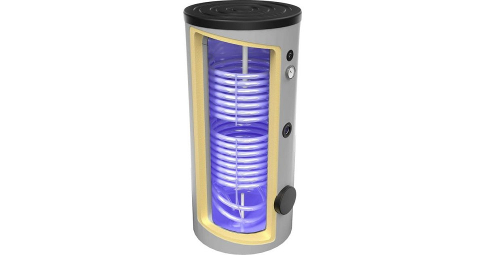

Zbiornik z dwiema wężownicami OEM Ceramic
Zbiornik z dwiema wężownicami OEM Ceramic fot. OEM Energy
Z uwagi na cenę w/w produktów, najbardziej optymalnym ekonomicznie wyborem jest zakup zbiornika emaliowanego. Należy jednak zwrócić uwagę, iż w przypadku własnych ujęć wodnych (własna studnia), należy zastosować zbiornik Emaliowany z anodą tytanową lub wykonany ze stali nierdzewnej. W przypadku anod magnezowych i własnych ujęć wodnych o niskiej zawartości tlenu może dochodzić do reakcji chemicznej wytwarzającej nieprzyjemny zapach i kolor wody (siarkowodór). W przypadku większej zasobności portfela kolejnym uzasadnionym ekonomicznie zakupem będzie zbiornik czarny z wężownicą ciepłej wody użytkowej wykonanej z stali nierdzewnej (OEM HYGIENIC) łączący w sobie zalety zbiorników z stali nierdzewnej i przystępną cenę.

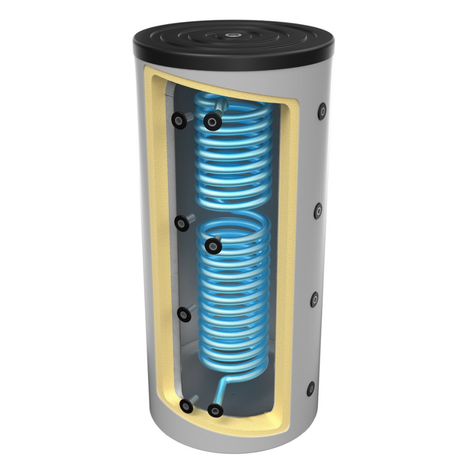

Zbiornik z jedną wężownicą OEM HYGIENIC
Zbiornik z jedną wężownicą CWU OEM HYGIENIC 401 G fot. OEM Energy
