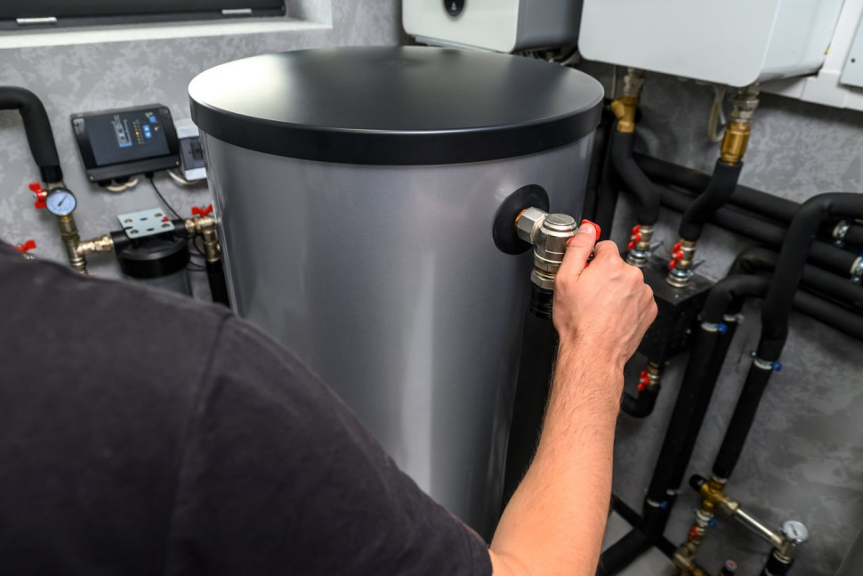

Ten zbiornik z pewnością zwiększy efektywność systemu grzewczego
