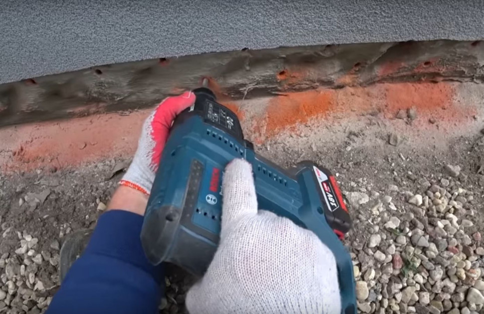

Następnie, przy użyciu wiertarki, należy wywiercić otwory iniekcyjne. Powinny mieć średnicę 10-14 mm i sięgać na głębokość ok. ¾ ściany. Takie otwory należy wiercić w odstępie ok. 10-13 cm, pod kątem od 30° do 45°, przechodząc przez dwie poziome spoiny.
Wywiercanie otworów iniekcyjnych. Fot. Ultrament
