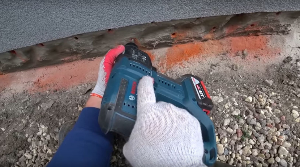

Po drugie: wykonanie otworów iniekcyjnych
Następnie należy wywiercić otwory, w które wprowadzimy płyn iniekcyjny. Powinny mieć rozstaw ok. 10-13 cm, średnicę od 8 do 14 mm oraz głębokość na ok. 75% grubości muru.
Poza tym trzeba je wykonać minimum 10 cm nad poziomem uszkodzonej izolacji poziomej, wwiercając się pod kątem od 30 do 45 st. Linia otworów musi przecinać a minimum jedną spoinę poziomą (a najlepiej dwie). Odległość granicznych otworów od końca muru powinna wynosić nie mniej niż 5 i nie więcej niż 10 cm.
Nawiercanie otworów iniekcyjnych w murze
