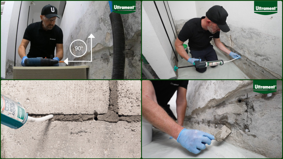

Jak odtworzyć izolację poziomą mocno zawilgoconego muru w 7. krokach?
Jeżeli zawilgocenie waha się na poziomie 60-95%, wtedy mamy do czynienia z ekstremalnie zawilgoconym murem i należy sięgnąć po krem do iniekcji.
  1. Pierwszym krokiem jest skucie tynków muru na poziomie przynajmniej 70 cm powyżej linii zawilgocenia.
  2. Kolejnym krokiem jest wykonanie otworów w fudze, przy rozstawie wynoszącym od 8 do 12 centymetrów.
  3. Następnie należy wykonać odwierty na iniekcję w kremie, wykorzystując wiertło o średnicy 12 milimetrów.
Uwaga! W ścianę wkuwamy się pod kątem 90 stopni, na głębokość muru pomniejszoną o 3 centymetry.
  1. Przed rozpoczęciem osuszania, otwory należy oczyścić. Jeżeli to możliwe należy użyć sprężonego  powietrza, a w przypadku, gdy materiał pozostały po wykonaniu odwiertów jest zbyt mokry to wywiercone otwory należy wypłukać strumieniem wody.
  2. Kolejnym krokiem jest aplikacja kremu do iniekcji, do czego można wykorzystać pistolet do kartuszy, szprycę lub opryskiwacz z lancą iniekcyjną. Krem należy wprowadzić do 1 cm od wylotu otworu, bez pozostawiania pustek powietrznych.
  3. Po zakończeniu aplikacji, otwory należy zasklepić zaprawą uszczelniającą Ultrament.
  4. Następnie, po związaniu zaprawy, można przystąpić do tynkowania tynkiem renowacyjnym lub cementowo-wapiennym.
