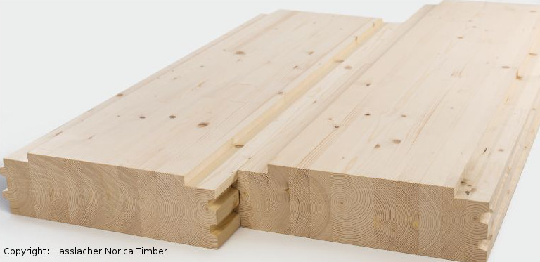

Drewno klejone (BSH)
Drewno klejone (BSH) z którego wytwarzane są płyty (HNT) jest cenionym od lat, wysokowartościowym produktem z litego drewna, przeznaczonym do celów konstrukcyjnych. W wyniku odpowiedniego sortowania i likwidacji z desek wszelkich wad drewna oraz klejenia, materiał zostaje ulepszony i wykazuje znacznie wyższą wytrzymałość niż klasyczne, lite drewno budowlane.
Drewno konstrukcyjne do budowy stropów o odporności ogniowej EI 60. fot. Hasslacher Norica Timber dla NordWOOD
Płyty HNT z drewna klejonego
Płyty HNT z drewna klejonego z których wykonuje się przegrody ogniowe predysponowane do wykonywania ścian i stropów we wszelkiego typu obiektach począwszy od kubaturowych przez obiekty użyteczności publicznej do małych obiektów - domów jednorodzinnych.

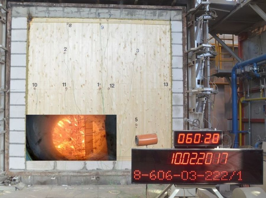

Klasyfikacja ogniowa EI 60 dla ścian
Klasyfikacja w zakresie odporności ogniowej nienośnej ściany drewnianej w systemie NordWOOD. fot NordWOOD
Klasyfikacja w zakresie odporności ogniowej nienośnej ściany drewnianej w systemie NordWOOD. fot. NordWOOD
Ściany EI 60
Dane techniczne:
  • Klasa i gatunek drewna: GL 24h świerk
  • Grubość przegrody: 100 mm - 240 mm
  • Wysokość przegrody w układzie pionowym paneli: do 4,0 m
  • Wysokość przegrody w układzie poziomym paneli: bez ograniczeń (przy założeniu rozstawy słupów co maks. 3,0 m)
Badanie ogniowe ściany z drewna klejonego. Klasyfikacja REI 60. fot. NordWOOD
Badanie ogniowe ściany z drewna klejonego. Klasyfikacja EI 60. fot. NordWOOD
