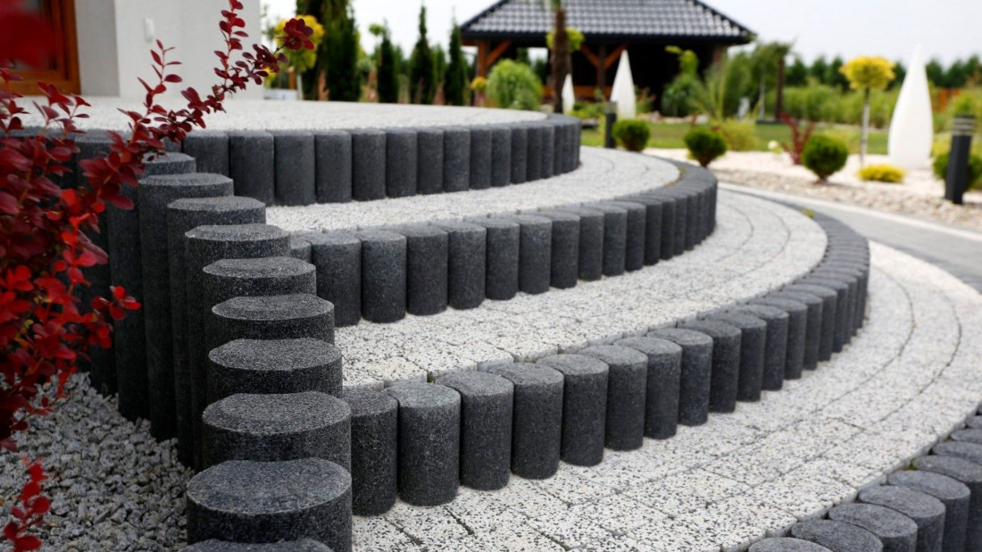

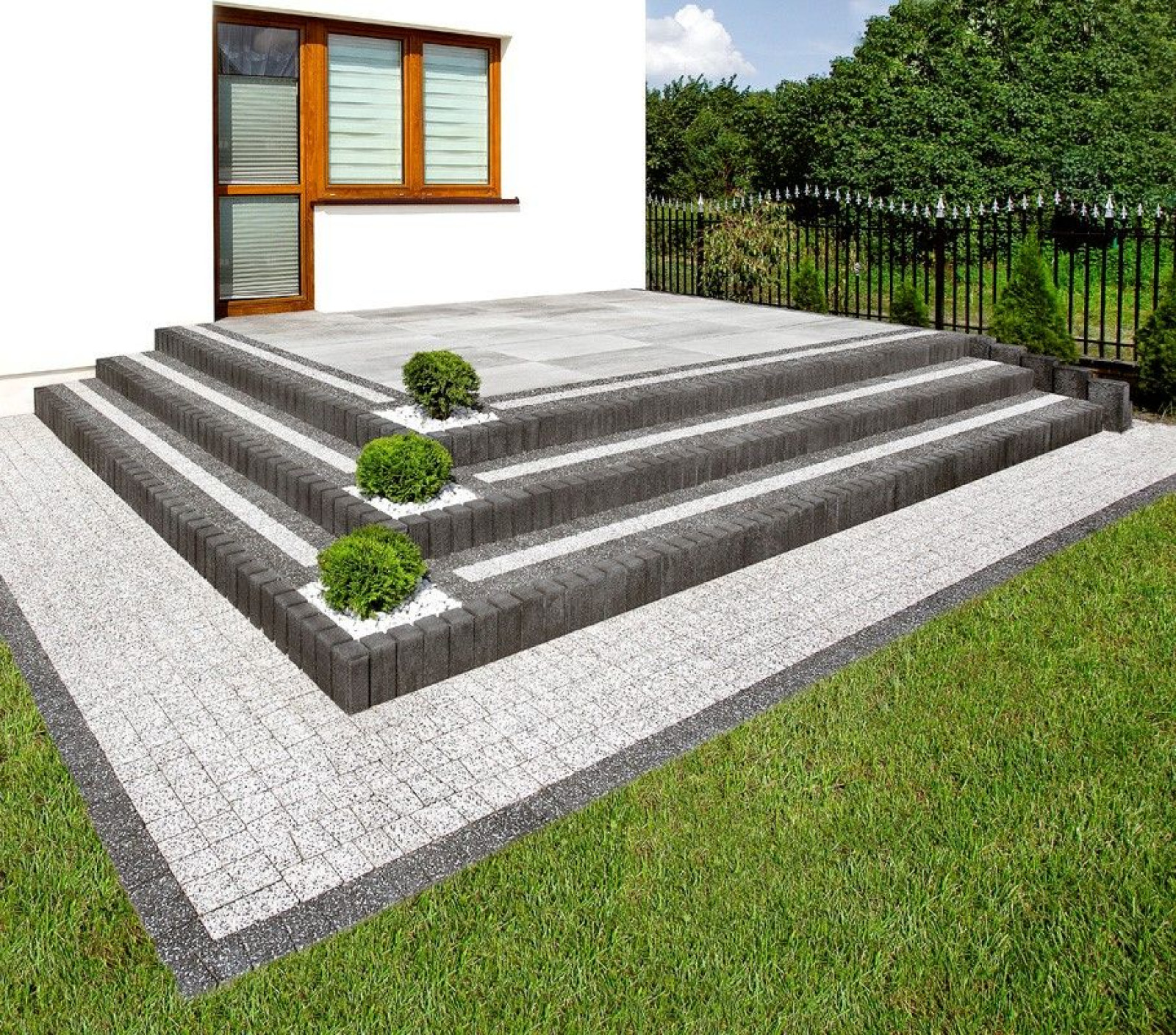

Jak zamocować palisady i obrzeża?
Palisady i obrzeża nadają stopniom kształt i stabilizują nawierzchnię. Przy wysokich schodach ich rola jest szczególnie istotna, ponieważ utrzymują materiał na kolejnych poziomach.
Elementów brzegowych nie należy osadzać bezpośrednio w gruncie. Powinny zostać zamocowane na zaprawie murarskiej lub wylewce betonowej. Dzięki temu są mniej podatne na przemieszczanie pod wpływem obciążenia i zmian zachodzących w podłożu.
Do wykonania krawędzi można wykorzystać między innymi palisady przeznaczone do budowy schodów, takie jak Palisada Megan. Sam rodzaj produktu ma jednak mniejsze znaczenie niż prawidłowe osadzenie i wypoziomowanie elementów.
