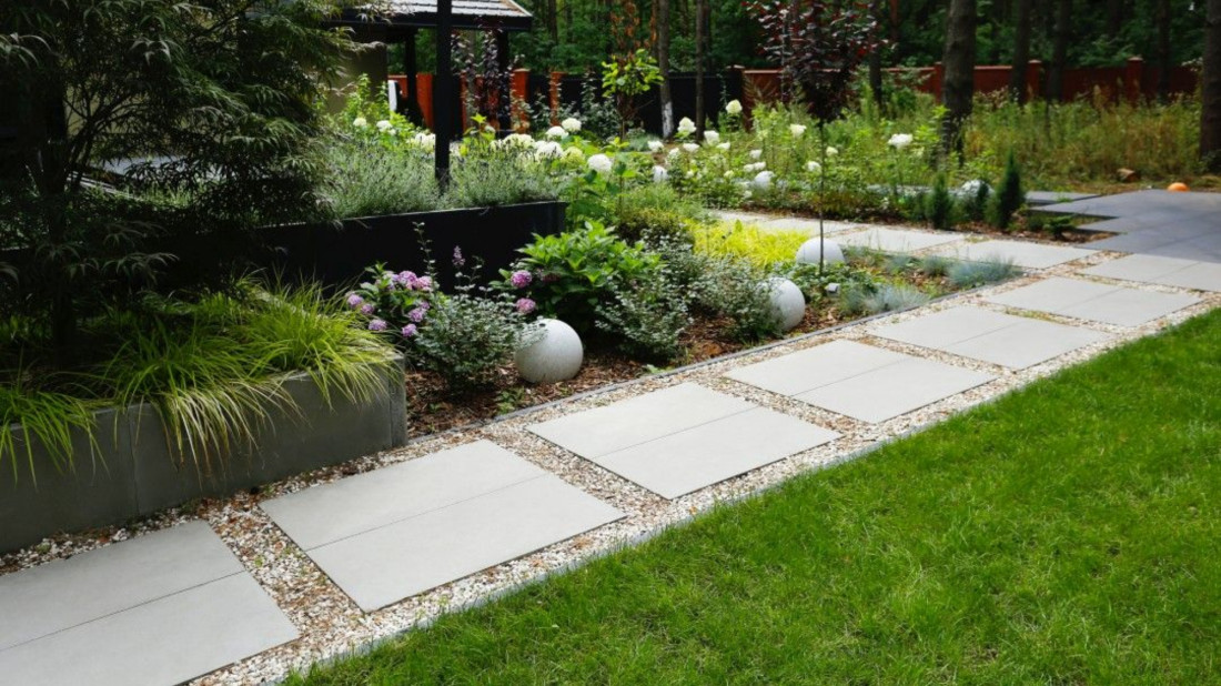

Najważniejsze jest przygotowanie gruntu
Czy można po prostu położyć płytę na trawie i lekko docisnąć ją do ziemi? Można, ale taki sposób nie zapewni trwałego efektu. Pod wpływem obciążenia, deszczu i zmian temperatury grunt zacznie pracować, a płyta może się przechylić lub zapaść. Stabilność całej nawierzchni zależy przede wszystkim od prawidłowego przygotowania podłoża.
Prace należy rozpocząć od wybrania miejsca, w którym płyty mają zostać ułożone. Najlepiej sprawdzają się stanowiska dobrze nasłonecznione i przewiewne. Następnie trzeba dokładnie wyznaczyć położenie poszczególnych elementów. Warto jeszcze przed rozpoczęciem korytowania ułożyć płyty na trawniku bez ich zagłębiania. Pozwala to sprawdzić proporcje, odstępy i wygodę poruszania się po przyszłej ścieżce.
Kiedy układ jest już ustalony, należy usunąć darń w miejscach przeznaczonych pod płyty. Nie wystarczy skosić trawy ani płytko ściąć jej wierzchniej warstwy. Korzenie i miękka ziemia pozostawione pod nawierzchnią będą utrudniały uzyskanie stabilnego podparcia.
Po zdjęciu darni podłoże trzeba dokładnie wyrównać oraz utwardzić. Każde zagłębienie czy fragment luźnej ziemi może później doprowadzić do nierównomiernego osiadania płyty. Im większy format elementów, tym większego znaczenia nabiera równomierne podparcie na całej powierzchni.

Zanim zaczniesz układać płyty, sprawdź ich rozstaw
Jednym z najprostszych sposobów na uniknięcie późniejszych poprawek jest próbne rozłożenie całej kompozycji przed osadzeniem płyt w podbudowie. Można dzięki temu ocenić nie tylko wygląd nawierzchni, ale również komfort korzystania ze ścieżki.
W przypadku ciągu pieszego szczególnie ważne stają się odstępy pomiędzy kolejnymi elementami. Płyty powinny tworzyć naturalną trasę przejścia. Jeżeli zostaną rozstawione zbyt daleko od siebie, użytkownik będzie zmuszony do nienaturalnego wydłużania kroku. Zbyt małe odległości mogą natomiast sprawić, że kompozycja stanie się wizualnie ciężka i straci efekt płyt osadzonych w zieleni.
Na tym etapie można także zdecydować, czy płyty mają tworzyć regularną linię, geometryczny układ czy bardziej swobodną kompozycję. Próbne ułożenie nawierzchni pozwala ocenić efekt bez wykonywania niepotrzebnych prac ziemnych.

Układanie najlepiej rozpocząć od jednego końca planowanej ścieżki lub jednej strony nawierzchni. Każdą płytę należy osadzić na wcześniej przygotowanej podbudowie, a następnie sprawdzić jej położenie za pomocą poziomicy. Nie należy zakładać, że jeśli pierwsze dwa elementy leżą prawidłowo, kolejne automatycznie zachowają ten sam poziom.
Kontrola poziomu każdej płyty jest jednym z najważniejszych etapów montażu. Kilka milimetrów różnicy może początkowo wydawać się nieistotne, ale przy dłuższym ciągu komunikacyjnym nierówności szybko stają się widoczne i odczuwalne podczas chodzenia.
Po ustawieniu elementu można go delikatnie dobić, aby stabilnie osiadł na przygotowanym podłożu. Trzeba jednak robić to ostrożnie. Zbyt mocne uderzenia mogą uszkodzić powierzchnię płyty albo spowodować, że jedna jej część osiądzie głębiej niż druga.
Podczas pracy warto regularnie kontrolować nie tylko poziom pojedynczego elementu, lecz także położenie całego ciągu. Dobrze wykonana ścieżka powinna tworzyć spójną, stabilną nawierzchnię, po której można poruszać się bez wyczuwalnego kołysania płyt.

W nowoczesnych realizacjach często dobrze prezentują się płyty z betonu architektonicznego. Przykładem mogą być płyty Pure Sand o lekko chropowatej powierzchni i grubości 7 cm. Tego rodzaju elementy można wykorzystać nie tylko przy ścieżkach i miejscach wypoczynkowych. Ich parametry pozwalają stosować je również w bardziej obciążonych miejscach, w tym na podjazdach.
Do prostych, geometrycznych ciągów pieszych pasują także płyty wielkoformatowe, takie jak Industra. Duży format pozwala ograniczyć liczbę elementów potrzebnych do wykonania ścieżki i szczególnie dobrze współgra z minimalistyczną architekturą oraz uporządkowaną zielenią.
