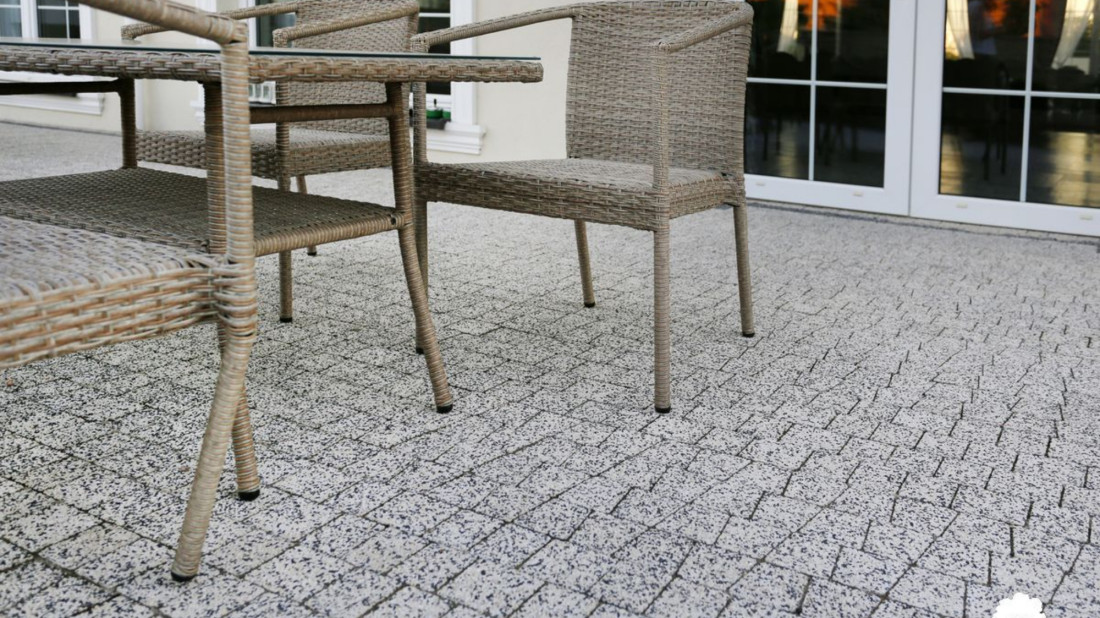

Taras z kostki brukowej można wykonać bez pełnej płyty betonowej. Najważniejsza jest dobrze przygotowana i zagęszczona podbudowa – to ona w dużej mierze decyduje, czy nawierzchnia pozostanie równa przez lata.

Taras z kostki brukowej może powstać bez klasycznej płyty betonowej i zachować trwałość przez wiele lat. Najważniejsze jest jednak to, czego po zakończeniu prac nie widać: stabilne podłoże, prawidłowa podbudowa, odpowiedni spadek i zabezpieczone krawędzie. Jak wykonać wszystkie warstwy, aby nawierzchnia nie zaczęła się zapadać po kilku sezonach?
Taras z kostki można dopasować zarówno do nowoczesnego, jak i tradycyjnego domu. Dostępne są małe elementy pozwalające wykonywać łuki i obramowania oraz duże płyty tworzące spokojniejszą, jednolitą powierzchnię. Nawierzchnię można również łatwo połączyć ze stopniami, ścieżkami ogrodowymi czy kolejnymi poziomami tarasu.
