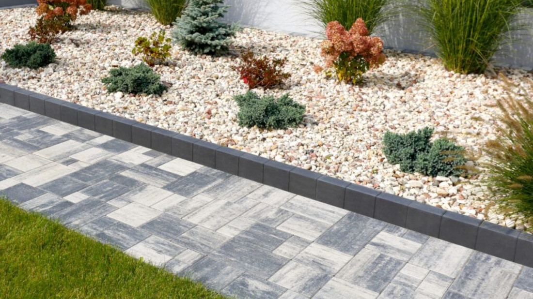

Obrzeża utrzymują nawierzchnię w odpowiednim położeniu
Krawędzie chodnika muszą być stabilnie ograniczone. Do tego celu można zastosować obrzeża betonowe, krawężniki albo palisady, które dobrze sprawdzają się również przy nawierzchniach prowadzonych po łuku.
Obrzeża należy ustawić na odpowiedniej wysokości i solidnie osadzić, na przykład na warstwie półsuchego betonu. Nie są wyłącznie elementem dekoracyjnym. Ich zadaniem jest zabezpieczenie kostki przed rozsuwaniem się na boki. Niedokładnie ustawione lub niestabilne obrzeże może z czasem doprowadzić do deformacji krawędzi chodnika.
