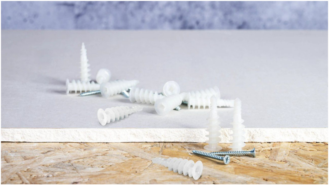

Kołki samowiercące do płyt g-k
Kołki samowiercące, w tym modele typu DRA, przeznacza się przede wszystkim do mocowania lekkich elementów. Ich końcówka pozwala wkręcić kołek bezpośrednio w płytę gipsowo-kartonową. Do montażu wystarczy śrubokręt albo wkrętarka.
Modele nylonowe można stosować w pojedynczych i podwójnych płytach g-k. Kołnierz zatrzymuje mocowanie na powierzchni ściany i chroni je przed wpadnięciem do pustej przestrzeni. Po prawidłowym wkręceniu powinien zrównać się z powierzchnią płyty.
Dostępne są również kołki samowiercące wykonane z metalu. Stosuje się je między innymi w płytach gipsowo-kartonowych o właściwościach ogniochronnych. Ich sztywna konstrukcja ułatwia osadzenie mocowania w podłożu.
Kołki samowiercące dobrze sprawdzają się przy lekkich półkach, ramach, dekoracjach i niewielkich elementach wyposażenia. Nie należy jednak używać ich do przedmiotów, które mocno obciążają płytę lub są intensywnie użytkowane.
