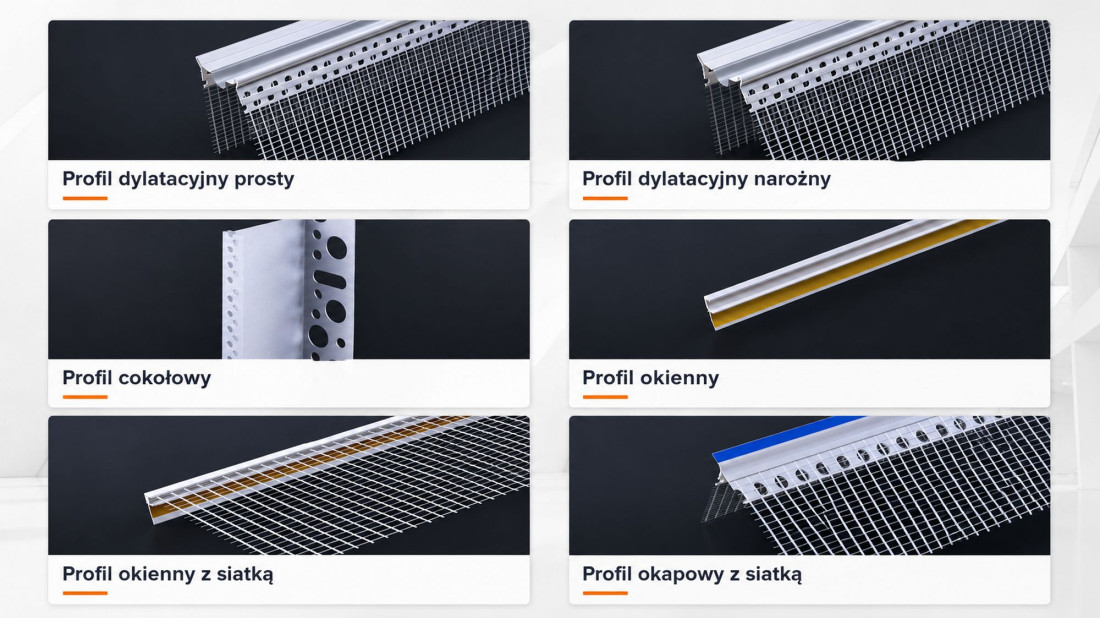

Narożniki z siatką na elewacji
Narożniki z siatką stosuje się po to, aby lepiej zabezpieczyć krawędzie budynku przed uszkodzeniami. Ułatwiają one wyrównanie ostrych naroży ścian i pozwalają estetycznie skorygować niewielkie krzywizny.
Ich zaletą jest prosty montaż oraz dobra przyczepność mas szpachlowych i tynków. Są odporne na warunki atmosferyczne, a po prawidłowym zamontowaniu pozostają niewidoczne na gotowej elewacji. To niewielki element systemu ocieplenia, ale ma duży wpływ na trwałość i wygląd naroży.
Profil cokołowy jako listwa startowa
Profil cokołowy, nazywany też listwą startową, wyznacza początek montażu termoizolacji. To od niego rozpoczyna się układanie ocieplenia na elewacji. Listwa stanowi podstawę dla pierwszej płyty izolacyjnej i pomaga zachować równą linię montażu.
Pełni również funkcję ochronną. Zabezpiecza cokół przed uszkodzeniami mechanicznymi i ogranicza dostęp szkodników oraz gryzoni do warstwy izolacyjnej. Listwę startową mocuje się do ściany za pomocą kołków rozporowych na wcześniej wyznaczonej wysokości.
Przy montażu stosuje się zwykle trzy kołki na jeden metr bieżący listwy cokołowej. Ważne jest także umocowanie profilu na skrajnych otworach po obu stronach listwy. Staranny montaż tego elementu ułatwia dalsze prace i wpływa na równe ułożenie całej elewacji.
