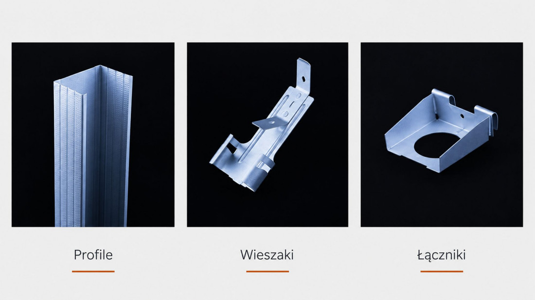

Dobór akcesoriów do montażu sufitu podwieszanego
Dobór akcesoriów do montażu sufitu podwieszanego zależy przede wszystkim od warunków technicznych w pomieszczeniu. Ważna jest wysokość wnętrza, planowany poziom obniżenia sufitu, ciężar konstrukcji oraz to, czy sufit musi spełniać wymagania odporności ogniowej.
Inne rozwiązania sprawdzą się w standardowym pokoju, a inne w wysokim pomieszczeniu, w którym zabudowa będzie dodatkowo obciążona instalacjami.
Pręty czy wieszaki noniuszowe?
Przy większej wysokości pomieszczeń warto sięgnąć po wieszaki noniuszowe. Szczególnie dotyczy to sufitów, które muszą spełniać wymagania ogniowe. Gdy sufit ma być obniżony o więcej niż 18 cm i jednocześnie obowiązują wymagania ogniowe, stosuje się listwy noniuszowe z wieszakiem obrotowym z noniuszem.
W pomieszczeniach bez wymagań ogniowych można stosować pręty z wieszakiem obrotowym przeznaczone do obniżania sufitów. Trzeba jednak pamiętać, że wieszaki noniuszowe mają większą nośność niż pręty, dlatego lepiej sprawdzają się przy budowie sufitów ciężkich.
Wieszaki ES czy pręty z wieszakiem obrotowym?
Wybór między wieszakami ES a prętami z wieszakiem obrotowym zależy od tego, o ile ma zostać obniżone pomieszczenie oraz czy dla danego sufitu przewidziano wymagania ogniowe.
Pręty pozwalają na większe obniżenie niż wieszaki ES. Wieszaki ES są dostępne w długościach od 75 mm do 300 mm, natomiast standardowe długości prętów mieszczą się w przedziale od 125 mm do 1500 mm. W razie potrzeby można je przedłużyć za pomocą wieszaka dwuhakowego.
Wieszak z prętem, który służy do obniżania sufitu, nie posiada atestów odporności ogniowej. Z tego powodu może być stosowany w pomieszczeniach, w których nie ma takich wymagań.
Znaczenie ma również ciężar sufitu. Standardowa zabudowa może zostać dociążona instalacjami i urządzeniami technicznymi, takimi jak wentylatory, klimatyzatory czy ciężkie oprawy oświetleniowe. W takich sytuacjach warto rozważyć wieszaki ES, które mają większą nośność.
