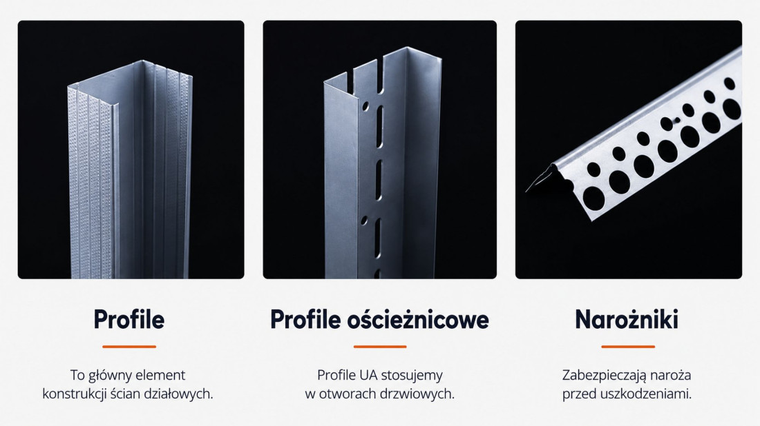

Wzmocnienia przy otworach drzwiowych
W miejscach otworów drzwiowych należy zastosować wzmocniony profil ościeżnicowy UA. Mocuje się go do podłoża za pomocą kątowników do UA oraz śrub M8 z podkładką. Profile UA można wykorzystać również do wzmocnienia zewnętrznej krawędzi ściany wolnostojącej.
