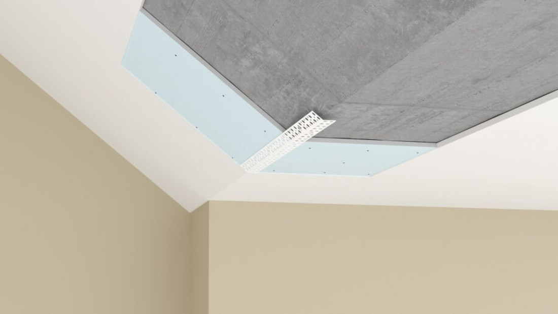

8. Brak wzmocnień naroży
Naroża ścian i wnęk to miejsca najbardziej narażone na uderzenia. Zastosowanie aluminiowych lub plastikowych kątowników przed szpachlowaniem to konieczność. Bez nich krawędzie szybko ulegną wyszczerbieniu, co zrujnuje efekt wizualny wnętrza.
