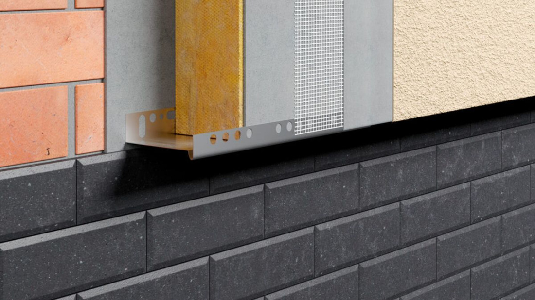

Rola listwy startowej w systemie termoizolacji
Listwa startowa, nazywana również cokołową, to kluczowy element montażowy, który decyduje o stabilności dolnej krawędzi elewacji. Choć bywa pomijana w budżetach jako drobny detal, pełni funkcję fundamentu dla całego systemu ociepleń. Mocowana mechanicznie do muru jeszcze przed przyklejeniem pierwszej płyty izolacji, wyznacza precyzyjny poziom dla styropianu lub wełny mineralnej. Dzięki niej wykonawca unika błędów w wypoziomowaniu, które na wyższych kondygnacjach byłyby niemożliwe do skorygowania bez demontażu warstw.
Ochrona konstrukcyjna i mechaniczna dolnej krawędzi
Dolna strefa budynku jest szczególnie narażona na uderzenia, przypadkowe uszkodzenia oraz nacisk ciężaru własnego warstw izolacyjnych. Listwa cokołowa trwale usztywnia ten punkt, zapobiegając wykruszaniu się materiału i pęknięciom tynku. Dodatkowo stanowi barierę nie do przebycia dla gryzoni, kun oraz większych owadów. Bez tego zabezpieczenia miękki materiał izolacyjny staje się łatwym celem dla szkodników, co po latach może prowadzić do degradacji struktury ocieplenia od wewnątrz.
Systemowe odprowadzanie wilgoci
Prawidłowo dobrana listwa z aluminium lub PVC posiada profilowane zakończenie, tzw. kapinos. Jego zadaniem jest wymuszenie oderwania się kropel wody deszczowej spływającej po elewacji, co zapobiega jej podciekaniu pod cokół. Ochrona przed wilgocią w tym miejscu jest krytyczna - zapobiega namakaniu izolacji i powstawaniu mostków termicznych. Precyzyjne korytko listwy maskuje również krawędzie płyt, tworząc estetyczne i równe wykończenie w miejscach, gdzie ocieplenie wystaje poza obrys fundamentów.
Montaż jako gwarancja trwałości elewacji
Rezygnacja z listwy startowej w celu pozornego przyspieszenia prac jest błędem, który rzutuje na żywotność całej elewacji. Inwestor powinien dopilnować, aby element ten był zamontowany idealnie poziomo i dopasowany szerokością do grubości materiału izolacyjnego. Tylko solidne oparcie pierwszej warstwy płyt na profilu startowym gwarantuje, że system zachowa swoje parametry techniczne i estetyczny wygląd przez dekady, chroniąc budynek przed czynnikami zewnętrznymi.

  • Kiedy dokładnie należy zamontować listwę startową podczas prac ociepleniowych?
    Listwa startowa musi zostać przymocowana mechanicznie do muru na samym początku prac elewacyjnych, zanim jeszcze zostanie przyklejona pierwsza płyta styropianu lub wełny mineralnej.
  • Co się stanie, jeśli pierwsza warstwa ocieplenia nie zostanie idealnie wypoziomowana na listwie?
    Niedokładne wypoziomowanie dolnej krawędzi skutkuje błędami na wyższych kondygnacjach, które są niemożliwe do naprawienia bez konieczności całkowitego demontażu już ułożonych warstw ocieplenia.
  • Jaki element budowy listwy bezpośrednio chroni izolację przed mostkami termicznymi?
    Za tę ochronę odpowiada tzw. kapinos, czyli specjalnie profilowane zakończenie listwy (wykonanej z aluminium lub PVC). Jego kształt wymusza oderwanie się kropel wody deszczowej, co zapobiega jej podciekaniu pod cokół i namakaniu materiału.
  • W jaki sposób odpowiednia listwa startowa chroni elewację przed pękaniem tynku?
    Listwa trwale usztywnia dolną strefę budynku, która jest najbardziej narażona na uderzenia oraz musi utrzymać nacisk ciężaru własnego wyższych warstw izolacji. Dzięki przejęciu tych obciążeń materiał nie wykrusza się, a tynk nie pęka.
  • Jak dopasować wymiar listwy startowej do planowanego ocieplenia?
    Szerokość listwy nie jest uniwersalna – musi zostać dobrana tak, aby była idealnie dopasowana do grubości zastosowanego materiału izolacyjnego, co gwarantuje jego solidne oparcie.
