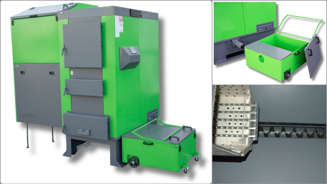

Zasada działania systemu opiera się na mechanicznym usuwaniu popiołu z płyty paleniska za pomocą rusztów ruchomych. Zebrany materiał trafia następnie do leja zsypowego, który pełni funkcję elementu pośredniego w dalszym transporcie.
Z leja popiół przekazywany jest do zewnętrznego popielnika przez transporter ślimakowy, czyli spiralę osadzoną na wale i pracującą w stalowej rurze, napędzaną motoreduktorem.
Cały proces odbywa się automatycznie, a częstotliwość usuwania popiołu można regulować w zależności od rodzaju paliwa i intensywności pracy kotła. Dzięki temu system da się dopasować do rzeczywistych warunków eksploatacyjnych.
Co daje automatyczne odpopielanie kotła w codziennym użytkowaniu?
Najważniejszą korzyścią jest wyraźne ograniczenie liczby czynności obsługowych. Użytkownik nie musi tak często kontrolować komory pod paleniskiem ani usuwać popiołu ręcznie, co ma szczególne znaczenie w sezonie grzewczym i przy intensywnej pracy kotła.
Popiół trafia do zewnętrznego popielnika, który w zależności od mocy kotła dostępny jest w czterech wariantach pojemności: 50, 85, 125 oraz 225 dm³. Sam pojemnik wyposażono w uchwyt transportowy, kółka skrętne i pokrywę, co ułatwia jego przemieszczanie oraz opróżnianie.

Automatyczny system odpopielania jest wyposażeniem dodatkowym i musi zostać uwzględniony już na etapie składania zamówienia. Nie ma możliwości jego późniejszego montażu ani demontażu. To ważna informacja dla inwestora, ponieważ decyzję trzeba podjąć przed wyborem konkretnej konfiguracji urządzenia.
Należy też pamiętać, że zastosowanie tego rozwiązania wpływa na gabaryty kotła. W porównaniu z wersją standardową wysokość urządzenia zwiększa się o około 250–400 mm. Przekłada się to również na wyższą linię zasypu paliwa do zasobnika, co w niektórych kotłowniach może utrudniać dostęp do jego górnej części.
Już na etapie projektowania warto więc sprawdzić wysokość pomieszczenia technicznego i zaplanować odpowiednią przestrzeń montażową. Trzeba również przewidzieć miejsce na skrzynkę popielnika, która zawsze znajduje się po przeciwległej stronie zasobnika paliwa.
