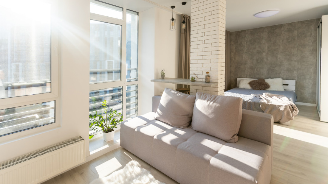

Darmowe sposoby, które pomagają zatrzymać ciepło
Nie każde skuteczne rozwiązanie wymaga wydatków. W wielu mieszkaniach ogromną różnicę robi lepsze wykorzystanie tego, co daje samo otoczenie. Słoneczne zimowe dni warto wykorzystać do naturalnego dogrzewania wnętrz. Odsłonięte okna wpuszczają promienie słoneczne, które podnoszą temperaturę w pomieszczeniach bez dodatkowych kosztów. Wieczorem sytuacja się zmienia, dlatego okna trzeba szczelnie zasłaniać, na przykład roletami, by ograniczyć ucieczkę ciepła. To prosty rytm dnia, który naprawdę działa: w dzień wpuszczanie energii z zewnątrz, nocą jej zatrzymywanie.
Duże znaczenie ma też sposób wietrzenia. Wiele osób popełnia ten sam błąd: uchyla okno na długo i pozwala, by ściany, meble oraz całe wnętrze stopniowo się wychładzały. Tymczasem najlepiej wietrzyć krótko, ale intensywnie, otwierając okna szeroko tylko na kilka minut. Wtedy powietrze się wymienia, ale mieszkanie nie traci tak dużo nagromadzonego ciepła. Na czas wietrzenia trzeba zakręcić ogrzewanie, bo inaczej system będzie próbował bez sensu rekompensować nagły spadek temperatury. To jedna z najprostszych zasad oszczędnego ogrzewania, a jednocześnie jedna z najczęściej lekceważonych.

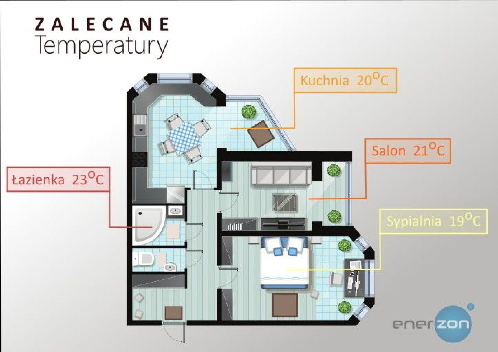

Nie każde pomieszczenie musi być tak samo ciepłe
Jednym z bardziej praktycznych sposobów na lepsze dogrzanie mieszkania jest podział na strefy temperatury. Nie ma powodu, by każde pomieszczenie miało identyczne warunki. Łazienka zwykle wymaga wyższej temperatury, około 24°C, bo właśnie tam komfort cieplny odczuwa się najmocniej, szczególnie po kąpieli. Z kolei w sypialni zbyt wysoka temperatura nie pomaga, lecz szkodzi. Podczas snu najlepiej sprawdza się zakres 17-19°C, maksymalnie 20°C. Chłodniejsze powietrze sprzyja lepszemu wypoczynkowi i poprawia jakość snu.
Dopasuj temperaturę do przeznaczenia każdego pomieszczenia – wydzielenie stref grzewczych zapewni Ci maksymalny komfort i realne oszczędności na ogrzewaniu.
W praktyce oznacza to, że rozsądne sterowanie ciepłem nie polega na ciągłym podnoszeniu temperatury wszędzie, lecz na dopasowaniu jej do funkcji pomieszczenia. Warto pilnować zamykania drzwi pomiędzy cieplejszymi i chłodniejszymi pokojami, bo inaczej ciepło zaczyna niepotrzebnie migrować tam, gdzie nie jest potrzebne. Taki prosty podział pozwala odczuć większy komfort bez marnowania energii.
Podobnie działa obniżanie temperatury na noc i podczas nieobecności. Kiedy domownicy wychodzą do pracy albo wyjeżdżają, nie ma sensu utrzymywać pełnego grzania. Nie chodzi jednak o przesadę. Mieszkanie ma pozostać komfortowe, a nie zamieniać się w wychłodzone wnętrze, które potem trzeba gwałtownie dogrzewać. Oszczędzanie za wszelką cenę zwykle daje odwrotny skutek. Znacznie lepiej działa umiarkowane obniżenie temperatury niż doprowadzanie do sytuacji, w której w domu jest zwyczajnie za zimno.
