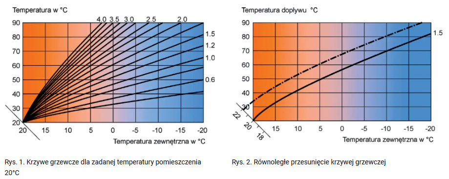

Przykładowe ustawienia krzywej grzewczej
Ogrzewanie podłogowe: Ze względu na niską temperaturę zasilania krzywa grzewcza ma łagodne nachylenie. W praktyce przyjmuje się wartości krzywej w zakresie 0,2-0,4.
Grzejniki: W nowoczesnych systemach grzewczych zaleca się, aby maksymalna temperatura zasilania wynosiła 60°C. Dla dobrze ocieplonych budynków można przyjąć krzywą w zakresie 1-1,5. Korekty dokonuje się w zależności od jakości izolacji budynku.
Wykresy krzywej grzewczej
Wykresy krzywej grzewczej, rys. budujemydom.pl
Optymalizacja krzywej grzewczej
Aby osiągnąć pożądaną temperaturę w pomieszczeniach, należy dostosować kąt nachylenia krzywej grzewczej. Idealne ustawienie za pierwszym razem jest trudne do osiągnięcia. Zaleca się dążenie do ustawienia jak najniższej krzywej, przy której w budynku zostanie osiągnięty komfort cieplny.
