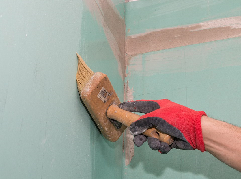

Nakładanie gruntu fot. WEBER
Jeśli na powierzchni występują spękania lub rysy, należy je wypełnić i wygładzić. Ewentualne ubytki uzupełnia się za pomocą odpowiednich dla danego podłoża zapraw. W przypadku łazienki bardzo ważne jest, aby wybrany produkt pozwalał na zastosowanie go w pomieszczeniach wilgotnych i mokrych.
Przykładem takiej zaprawy jest elastyczna, jednoskładnikowa mikrozaprawa uszczelniająca weber.tec 824, która sprawdzi się nawet w przypadku stałego obciążenia posadzki wodą, a dodatkowo pozostaje odporna na parcie wody powodujące odrywanie powłoki od podłoża. Produkt jest też łatwy w obróbce i wyróżnia się bardzo dobrą przyczepnością do podłoża.
Gruntowanie ścian fot. WEBER

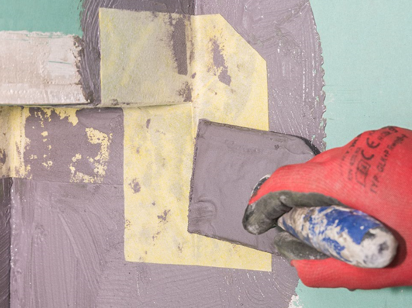

Wklejenie narożników fot. WEBER
Dzięki temu będziemy mieli pewność, że hydroizolacja zostanie wykonana prawidłowo. Warto też zwrócić uwagę na czas schnięcia zastosowanego gruntu. Tu dobrym rozwiązaniem będą produkty szybko wysychające, np. płyn gruntujący weber PG212, na którym izolację można układać już po 45-60 minutach.

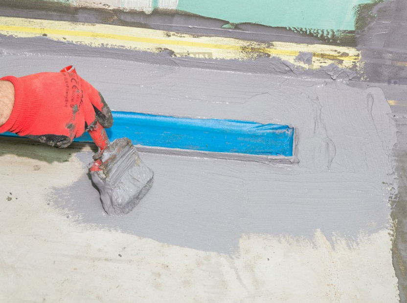

Hydroizolacja odpływu liniowego fot. WEBER
Dzięki temu zyskamy gwarancję, że izolacja zakryje ewentualne nieszczelności lub przebicia, które powstały podczas nanoszenia pierwszej warstwy i tym samym będzie skuteczna. Aby prace przebiegały szybko i sprawnie, najlepiej postawić na rozwiązania gotowe do użycia i łatwe w aplikacji.

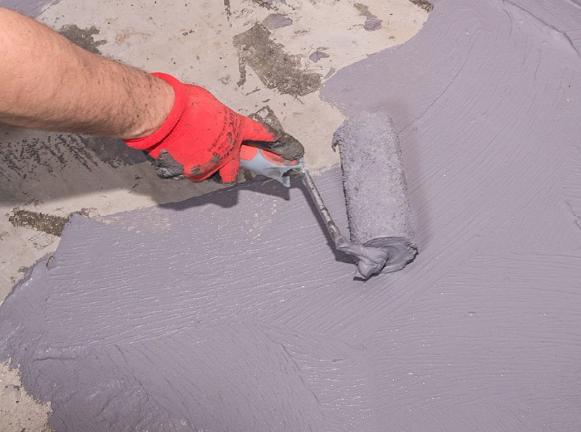

W przypadku hydroizolacji łazienki lub innych pomieszczeń narażonych na kontakt z wodą, kluczowe jest odpowiednie zabezpieczenie podłoża przed wnikaniem wilgoci. W tym celu stosuje się specjalne preparaty uszczelniające, najczęściej w postaci elastycznych, płynnych membran na bazie tworzyw sztucznych. Ich przewaga polega na tym, że tworzą bezszwową, elastyczną, a więc odporną na ewentualne uszkodzenia powłokę, która dodatkowo mostkuje ewentualne rysy w podłożu. Przykładem takiego produktu jest weber.tec 822 marki Weber, który może być stosowany na podłożach betonowych, jastrychach cementowych, tynkach tradycyjnych (cementowych i cementowo-wapiennych), podłożu z cegły ceramicznej i silikatowej, bloczkach gazobetonowych i keramzytobetonowych oraz na podłożach zawierających gips (płyty GK, suche jastrychy, jastrychy anhydrytowe), w tym także w systemach ogrzewania podłogowego. Wspomniana izolacja jest gotowa do użycia, łatwa w aplikacji – może być nanoszona pędzlem, wałkiem i pacą, a dodatkowo wyróżnia ją krótki czas schnięcia i wysoka elastyczność (wydłużenie przy zerwaniu ok. 310%) - zaznacza ekspert marki Weber.

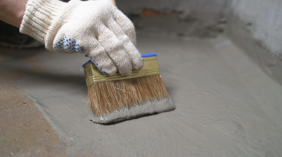

Hydroizolacja podpłytkowa mikrozaprawą uszczelniającą fot. WEBER
Przed zakupem konkretnej zaprawy klejącej zwróćmy uwagę, by była ona dostosowana zarówno do rodzaju podłoża, jak i planowanego rodzaju płytek. W przypadku pomieszczeń mokrych równie ważna jest odporność kleju na działanie wody.
