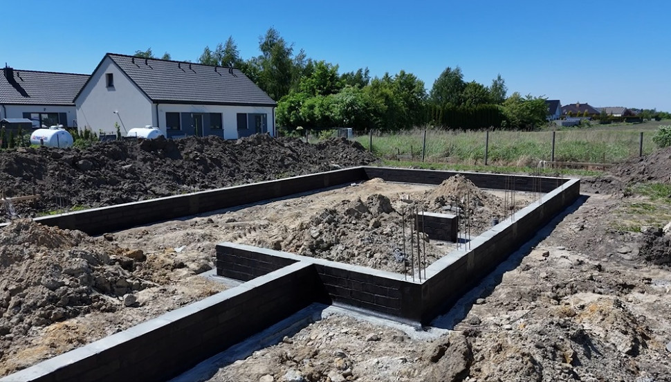

Zaizolowane fundamenty domu niepodpiwniczonego. Fot. Ultrament

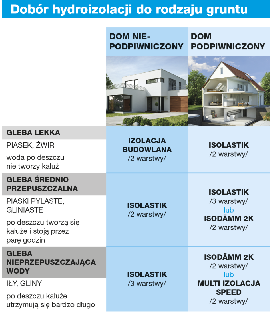

Jako pierwszą warto wymienić izolację bitumiczną typu lekkiego. To system, który stosuje się do zabezpieczenia fundamentów domów niepodpiwniczonych, stojących na gruntach przepuszczalnych (takich jak np. piasek, żwir). Izolacja fundamentów typu lekkiego chroni przede wszystkim przed wodą deszczową oraz zawartą w gruncie wilgocią.
Dobór hydroizolacji fundamentów w zależności od rodzaju gruntu. Fot. Ultrament
Dobór hydroizolacji fundamentów Ultrament w zależności od rodzaju gruntu. Fot. Ultrament
Zastosowanie izolacji bitumicznej typu lekkiego:
  • dom niepodpiwniczony na gruncie przepuszczalnym
  • ochrona przed wodą opadową i wilgocią z gruntu
Gdy badanie geotechniczne gruntu wykaże niski poziom wód gruntowych oraz brak parcia wody ciśnieniowej, wtedy sięgamy po izolację bitumiczną typu średniego. Podobnie jak hydroizolacja lekka, i ta chroni przed wodą opadową, wodą gruntową i wilgocią. Stosuje się ją jednak w przypadku budynków stojących na glebie lekkiej i gruntach średnio przepuszczalnych.
Zdaniem Eksperta
- Opcjonalnie izolację bitumiczną typu średniego można wykorzystać w domach niepodpiwniczonych stojących na gruncie nieprzepuszczającym wody, natomiast wymaga nałożenia dodatkowej, trzeciej warstwy - tłumaczy Maciej Szymański.
Zastosowanie izolacji bitumicznej typu średniego:
  • dom podpiwniczony na glebie lekkiej
  • dom niepodpiwniczony na gruncie średnio przepuszczalnym
  • dom niepodpiwniczony na gruncie nieprzepuszczającym wody (wymaga nałożenia dodatkowej warstwy)
  • ochrona przed wodą opadową, wodą gruntową i wilgocią
Trzecią metodą jest izolacja bitumiczna typu ciężkiego, której zadaniem jest ochrona przed wodą napierającą pod ciśnieniem. Ze względu na wysoką szczelność i wytrzymałość na nacisk, stosuje się ją do ochrony fundamentów budynków podpiwniczonych, stojących na glebie średnio przepuszczalnej lub nieprzepuszczającej wody (to np. iły, gliny).
Zastosowanie izolacji bitumicznej typu ciężkiego:
  • dom podpiwniczony na gruncie średnio przepuszczalnym
  • dom podpiwniczony na gruncie nieprzepuszczającym wody
  • ochrona przed wodą napierającą pod dużym ciśnieniem

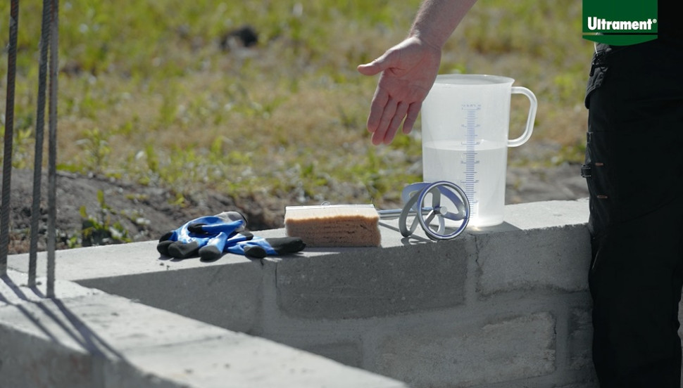

Izolację fundamentów można wykonać samodzielnie, bez pomocy fachowców czy wiedzy eksperckiej. Na początek należy wyposażyć się w niezbędne narzędzia i materiały.
  • izolacja bitumiczna odpowiedniego typu (lekka, średnia, ciężka)
  • grunt bitumiczny
  • rękawice ochronne
  • pędzel
  • mieszadło
  • woda
Pomocne narzędzia przy izolacji fundamentów. Fot. Ultrament

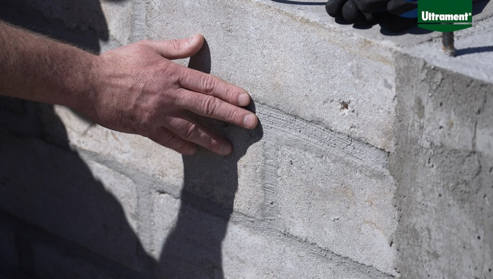

Izolację fundamentów należy przeprowadzić na odpowiednio przygotowanym podłożu. Beton musi być oczyszczony, wysezonowany, wyrównany, mieć wykonane wyoblenia i sfazowane ostre narożniki.Poza tym podłoże musi być nieprzemarznięte, suche lub matowo-wilgotne.
Fundament przygotowany do nałożenia izolacji. fot. Ultrament

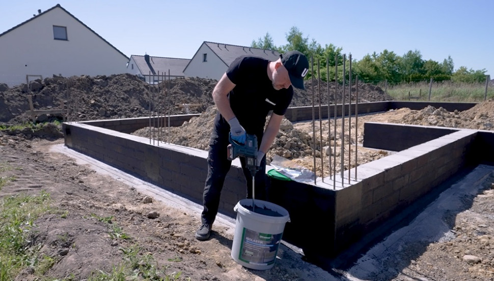

Następnie na fundamenty nakłada się cienką warstwę gruntu bitumicznego, wcześniej wymieszanego w proporcji 1:1 z wodą. Środek ma formę koncentratu, który aplikuje się na podłoże za pomocą pędzla.
Czas schnięcia gruntu bitumicznego to ok. 30-60 minut. Co ważne, wystarczy jedna warstwa, aby skutecznie zwiększyć przyczepność izolacji bitumicznej oraz wyrównać jej chłonność.
Przygotowanie masy hydroizolacyjnej do aplikacji na fundament. fot. Ultrament
