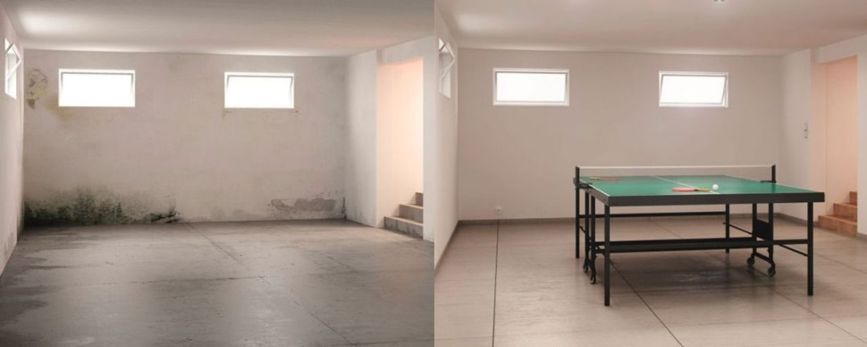

  • Po drugie: nanieś środek grzybobójczy oraz bloker wilgoci.
Środek grzybobójczy skutecznie zniszczy zarodki pleśni, ale należy go aplikować na obszar o 40 cm większy od miejsca zagrzybienia. Z kolei bloker wilgoci umożliwi odparowanie wilgoci z zaatakowanego miejsca oraz stworzy barierę uszczelniającą, która będzie skutecznie blokować zawilgocenia.
Efekt przed i po zastosowaniu blokera wilgoci. fot. Ultrament
- Bloker wilgoci to środek w postaci otwartej na dyfuzję pary wodnej farby, więc można go stosować bezpośrednio na lekko wilgotne podłoża. Dzięki bardzo dobrej przyczepności, tworzy dodatkową barierę uszczelniającą, zmniejszając nasiąkliwość podłoża - mówi Maciej Szymański.

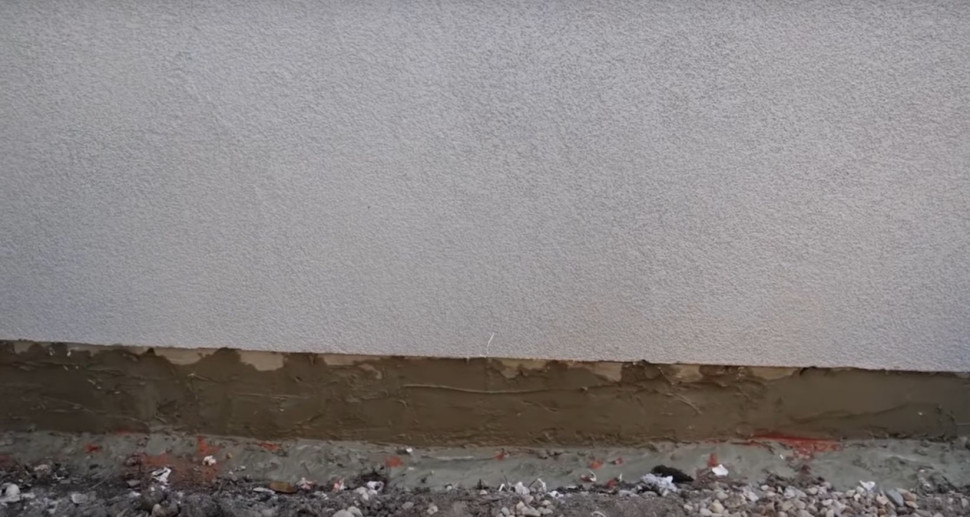

  1. Usuń przemoczone, zasolone tynki i powłoki malarskie oraz inne, luźne elementy (poprzez wypełnienie odpowiednią zaprawą wyrównującą).

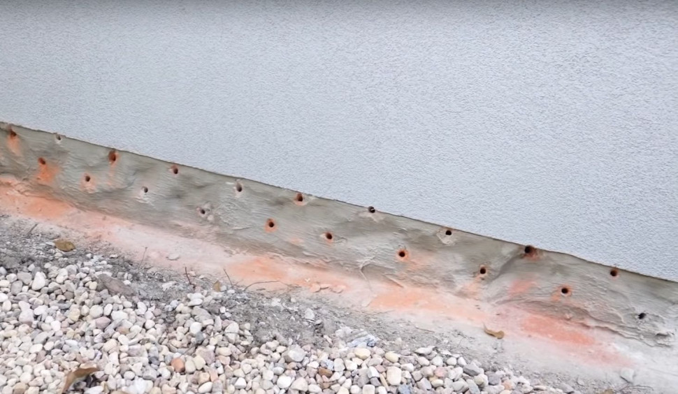

  2. Wywierć otwory iniekcyjne o średnicy 10-14 mm, na głębokość ok. ¾ muru. Takie otwory należy wiercić w odstępie ok. 10-13 cm, pod kątem od 30° do 45°, przechodząc przez dwie poziome spoiny.
Dwa rzędy otworów iniekcyjnych w ścianie budynku na zewnątrz. fot. Ultrament

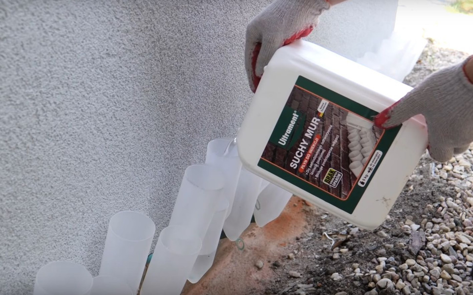

  1. W powstałe otwory włóż specjalne lejki do iniekcji i uszczelnij je przy pomocy specjalnego kleju i uszczelniacza. Następnie wlej płyn iniekcyjny, który poprzez leje zostanie rozprowadzony wewnątrz muru.
Aplikacja płynu iniekcyjnego Suchy Mur. fot. Ultrament
