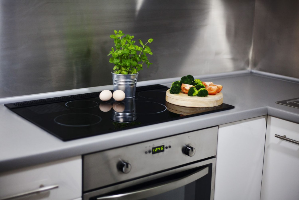

Płyta gazowa bez płomieni zabudowana w blacie nad piekarnikiem. fot. Solgaz
Płyta gazowa "bez płomieni" zabudowana nad piekarnikiem. fot. Solgaz

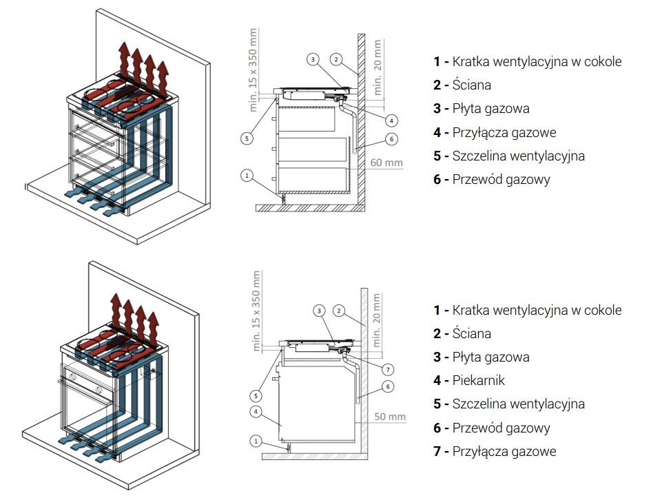

Sposób zabudowy płyty gazowej bez płomieni Solgaz w blacie pod piekarnikiem i (bez piekarnika
Sposób zabudowy płyty gazowej bez płomieni Solgaz w szafce bez piekarnika i z piekarnikiem
Dla tych z Was, którzy wolą bardziej klasyczne rozwiązania, proponujemy opcję - szafka pod piekarnik i płytę gazową. To wciąż jedna z częściej wybieranych rozwiązań lokowania płyty i piekarnika w kuchni.
Lata, w których wielu z nas korzystało z kuchenek wolnostojących mocno przyzwyczaiły nas do takiej konfiguracji, gdzie zaraz pod płytą znajduje się piekarnik. Spotkaliśmy się również z regularnymi półkami pod płytą grzewczą, gdzie można umieścić np. garnki i patelnie. To bardzo unikalne, ale też funkcjonalne rozwiązanie. Świetne dla kogoś kto dużo gotuje.
