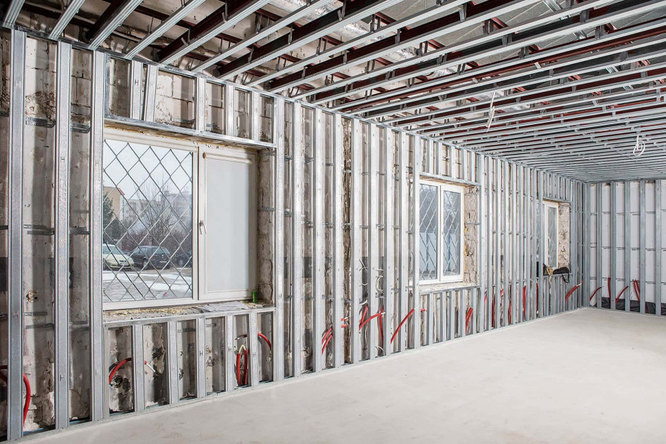

  1. Przygotowanie konstrukcji nośnej: System pozwala na montaż płyt grzewczo-chłodzących do specjalnej konstrukcji nośnej, wykonanej z metalu lub drewna. Konstrukcja ta może przybierać formę łat drewnianych lub ramowej konstrukcji drewnianej, a także profili stalowych. Ważne jest, aby konstrukcja była stabilna i odpowiednio przygotowana pod kątem wymagań systemu.
  2. Montaż płyt grzewczo-chłodzących: Płyty te mogą być montowane bezpośrednio na powierzchniach, np. poprzez przyklejenie lub przykręcenie. Jest to możliwe tylko w przypadku, gdy powierzchnie są bardzo równe, co zapewnia optymalne przyleganie i efektywność działania systemu.

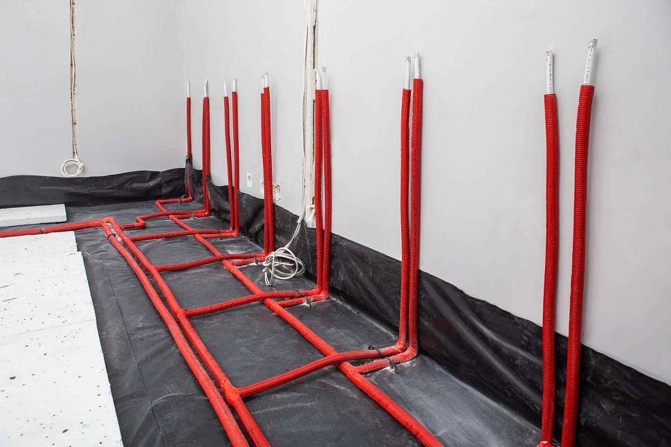

Przed przystąpieniem do montażu konstrukcji nośnej, konieczne jest wykonanie instalacji zasilającej płyty grzewczo-chłodzące. Dodatkowo, należy zaplanować i zainstalować inne niezbędne systemy, takie jak instalacje elektryczne czy kanalizacyjne, które będą umiejscowione za konstrukcją nośną.
Po zakończeniu układania wszystkich wymaganych instalacji, następnym krokiem jest montaż stelaża, który posłuży jako konstrukcja nośna dla płyt.
