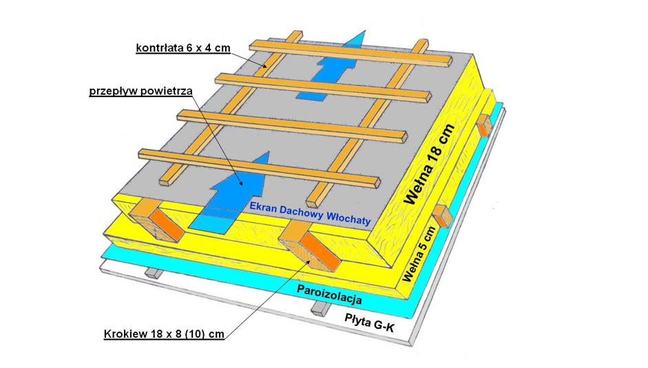

Jeżeli blachy te są układane na poszyciu z desek, płyt wiórowych (OSB) lub sklejce,  to ekran Włochaty zamontowany pod nimi spełnia rolę warstwy poślizgowo-rozdzielającej. W takich dachach pod poszyciem powinna być szczelina lub przestrzeń wentylacyjna (rys.1).
Pod poszyciem powinna być szczelina lub przestrzeń wentylacyjna
Natomiast blachy profilowane w postaci paneli rąbkowych mogą być również układane na łatach lub pół-deskowaniu. Wtedy ekran Włochaty ma zastosowanie jako wysokoparoprzepuszczalna warstwa wstępnego krycia (MWK).
Ekran leży na krokwiach i jest do nich dociśnięty kontrłatami,  a do nich są mocowane łaty lub deski o małej szerokości (pół-deskowanie). Kontrłaty zapewniają wentylację, jeżeli w okapie jest wlot do szczeliny, którą tworzą a na kalenicy jej wylot (rys.2).
W dachach o poddaszu mieszkalnym, które pokryte są blachami płaskimi układanymi na poszyciach, musi być wykonana szczelina wentylacyjna nad termoizolacją a pod tymi poszyciami. Najlepsza metoda wykonania takiego dachu polega na wykonaniu szczeliny za pomocą membrany wstępnego krycia dociśniętej do krokwi szerokimi listwami (kontrłatami), do których mocowane jest poszycie (rys.3).
Wykonanie szczeliny za pomocą membrany wstępnego krycia dociśniętej do krokwi szerokimi listwami (kontrłatami), do których mocowane jest poszycie
W takim dachu może być ułożony dwukrotnie Włochaty Ekran Dachowy – raz jako warstwa dystansująco- osłonowa,  a raz jako warstwa poślizgowo-rozdzielająca. Pod poszyciem musi przepływać powietrze wentylujące dach.
