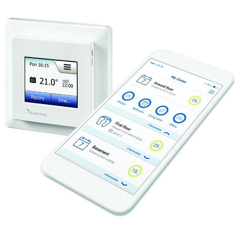

Ogrzewaniem można sterować zdalnie lub używając panelu LCD. (fot. Elektra)

Ogrzewanie podłogowe oparte na kablach grzejnych rozgrzewa się równocześnie z chwilą jego włączenia. Co istotne, w 100% oddaje swoje ciepło, bez żadnych strat podczas przesyłu. Zastosowanie regulatora temperatury pozwala na precyzyjne utrzymanie zadanej temperatury, z uwzględnieniem potrzeb dotyczących czasu, w jakim ogrzewanie powinno działać z maksymalną mocą.
