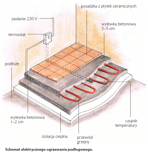

Pierwszym etapem jest dokładne przygotowanie podłoża. Powierzchnia, na której mają być ułożone przewody grzejne, powinna być czysta, sucha i równa. Następnie należy wybrać odpowiedni rodzaj przewodów grzejnych. Do wyboru mamy przewody stałooporowe lub samoregulujące, które różnią się między sobą sposobem działania oraz ceną. Po dokonaniu wyboru, przewody grzejne przytwierdza się do przygotowanego podłoża, układając je w równych odstępach. Niezbędnym elementem systemu jest również czujnik temperatury, który należy zamontować zgodnie z instrukcją producenta. Po ułożeniu przewodów i czujnika, całą konstrukcję przykrywa się wylewką lub klejem, a następnie wykańcza podłogą według indywidualnych preferencji.

Schemat elektrycznego ogrzewania podłogowego
źródło i zdjęcie: Elektra
