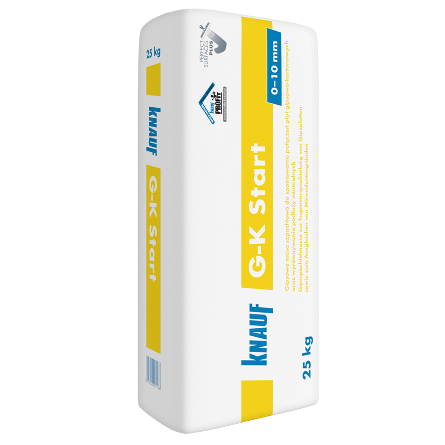

Na ściany zazwyczaj nie zwracamy uwagi, dopóki nie są popękane lub brudne. Częstym ich mankamentem są także dziury będące pozostałością po wbitych w nie gwoździach bądź kołkach. Lokatorzy mieszkań w starszym budownictwie, w tym w peerelowskich blokowiskach narzekają również na nierówności i brak idealnych pionów. Wszystkim tym wadom są w stanie zaradzić odpowiednia warstwa szpachli wyrównującej (np. Knauf G-K Start) oraz dobrze położona gładź.
Szpachla wyrównująca Knauf G-K Start

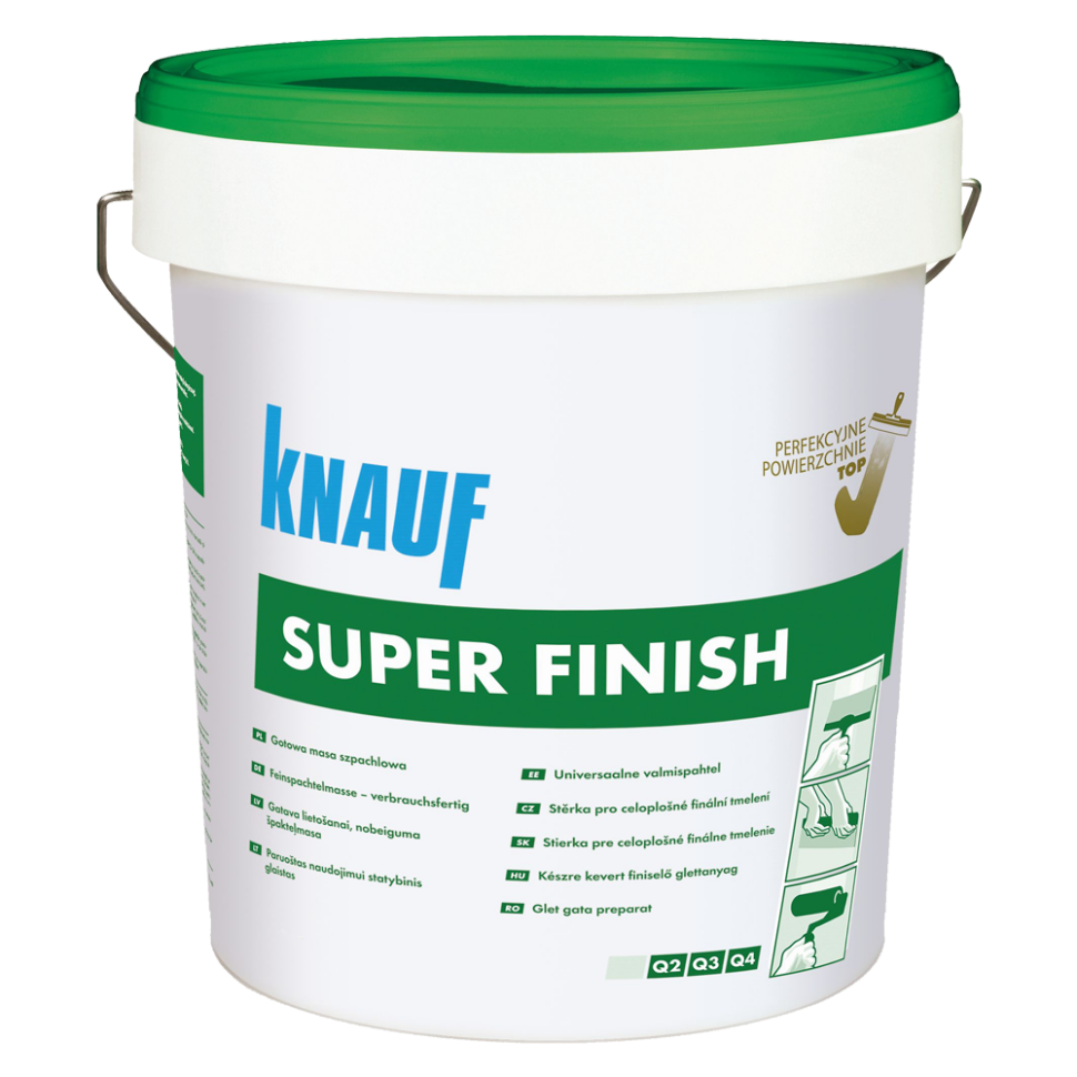

W związku z tym, co może w przyszłości spotkać nasze świeżo odnowione ściany, przy wyborze produktu do wykończenia ich powierzchni należy wziąć pod uwagę przede wszystkim jego odporność i twardość, jaką uzyskuje po wyschnięciu. Produktem, który charakteryzuje się w tym zakresie bardzo dobrymi parametrami, jest gotowa masa szpachlowa Knauf Super Finish.
Gotowa masa szpachlowa Knauf Super Finish
Masa szpachlowa Knauf Super Finish doskonale sprawdza się wszędzie tam, gdzie ściany (a także sufity) podczas eksploatacji pomieszczenia mogą ulec uszkodzeniom. Uzyskana dzięki temu produktowi powierzchnia jest twarda, niełatwo ją uszkodzić, a do tego nie pojawiają się na niej nieestetyczne pęknięcia.

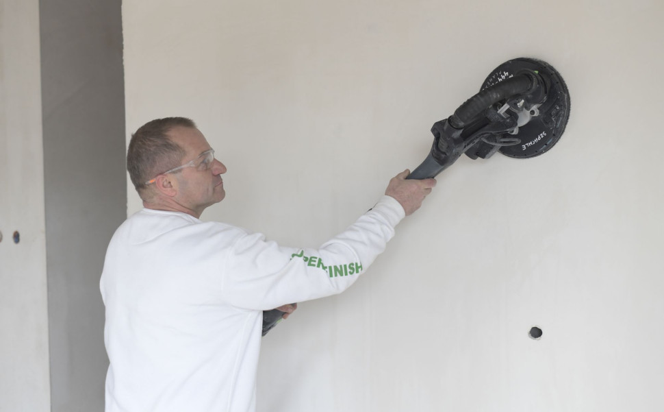

Szlifowanie gładzi Knauf Super Finish na ścianie tzw. żyrafą. fot. Knauf
Ten produkt Knaufa dedykowany jest zarówno do domów jak i do mieszkań. Doskonale sprawdzi się w pomieszczeniach użytkowanych przez dzieci i zwierzęta, a także w mocno eksploatowanych ciągach komunikacyjnych i w przestrzeniach publicznych.
Gotowa do aplikacji
Masa Knauf Super Finish to produkt gotowy, mający konsystencję nadającą się od razu do nakładania i zaciągania. Co warte podkreślenia - podczas aplikacji, którą można wykonać za pomocą wałka, pacy lub agregatu, produkt nie chlapie i nie brudzi. W zależności od tego, jaki sposób nakładania zostanie wybrany, w celu rozrzedzenia konsystencji masy można dodać do niej wodę.

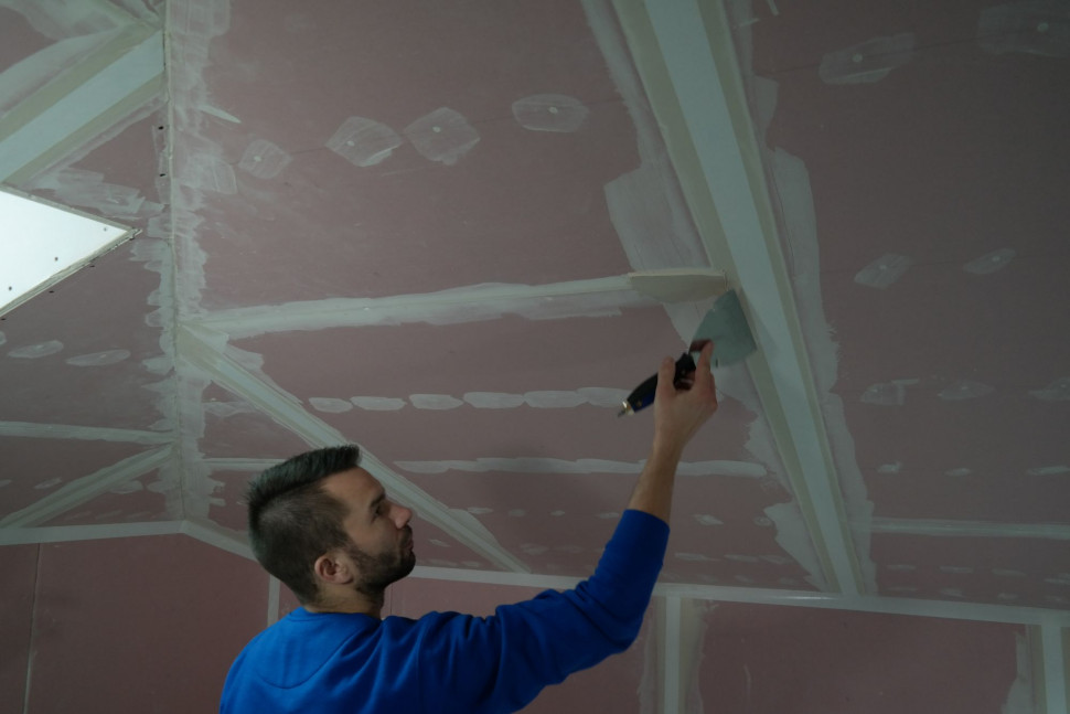

Spoinowanie połączeń płyt G-K na poddaszu. fot. Knauf
Masę używa się do całopowierzchniowego szpachlowania ścian masywnych oraz wykonanych w systemie suchej zabudowy. Zalecana jest także do wykończenia ścian i sufitów otynkowanych tynkiem Knauf Diamant, który również cechuje się wysoką odpornością na uszkodzenia.
Szpachlowanie w przypadku masy Knauf Super Finish najlepiej wykonać do 4 dni po nałożeniu. Po tym czasie rozpoczyna się proces twardnienia produktu na ścianie, aż do uzyskania optymalnych właściwości, Istotne jest również to, że produkt ten stanowi doskonały podkład pod wszystkie rodzaje farb, a po 4 tygodniach jego powierzchnia staje się tak twarda, jak przy użyciu tynku cementowo-wapiennego.

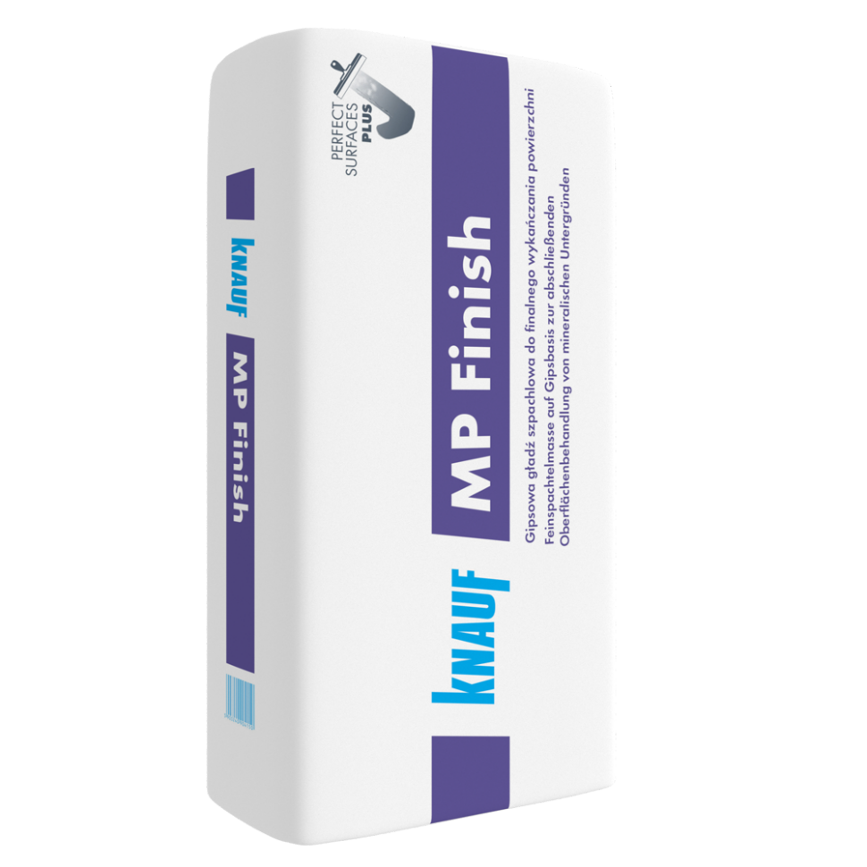

Jeśli konieczne jest uzupełnienie ubytków w ścianach, będących np. pozostałościami po gwoździach bądź kołkach, niezbędne jest wykonanie wstępnego szpachlowania, najlepiej za pomocą masy na bazie gipsu. Dokonując wyboru należy zwrócić uwagę na to, aby był to produkt o bardzo dobrej przyczepności do podłoża.
Gładź gipsowa Knauf MP Finish
Do tego celu doskonale nadają się m.in. masa - Knauf G-K Start, którą można położyć nawet na grubość 10 mm prostując odchylenia powierzchni ścian od pionu, następnie wykończyć podłoże gładzią oraz Knauf MP Finish, który nakładać można jako warstwę o grubości do 5 mm jako warstwę wykończeniową. Zarówno Knauf G-K Start, jak i Knauf MP Finish można aplikować nawet na stare podłoża.

Pęknięcia są niestety częstym mankamentem, zwłaszcza w przypadku ścian i sufitów wykonanych z płyt kartonowo-gipsowych. Budynki pracują, co powoduje, że ściany pękają. Można tego uniknąć, stosując odpowiednią masę do spoinowania, taką jak Knauf G-K Start czy Knauf Uniflott.
Masa Knauf G-K Start, poza tym, że ma znakomitą przyczepność do podłoża i taśmy zbrojącej, dzięki czemu można kłaść ją nawet na grubość 10 mm, łatwo się rozprowadza i precyzyjnie wypełnia. Z kolei masa  Knauf Uniflott ma tę zaletę, że na oryginalnych krawędziach płyt kartonowo-gipsowych można ją stosować bez użycia taśmy. Oba produkty rozrabia się z wodą. Można je aplikować w temperaturze od 5°C, bez obaw o utratę ich właściwości czy wydłużenie czasu wiązania.

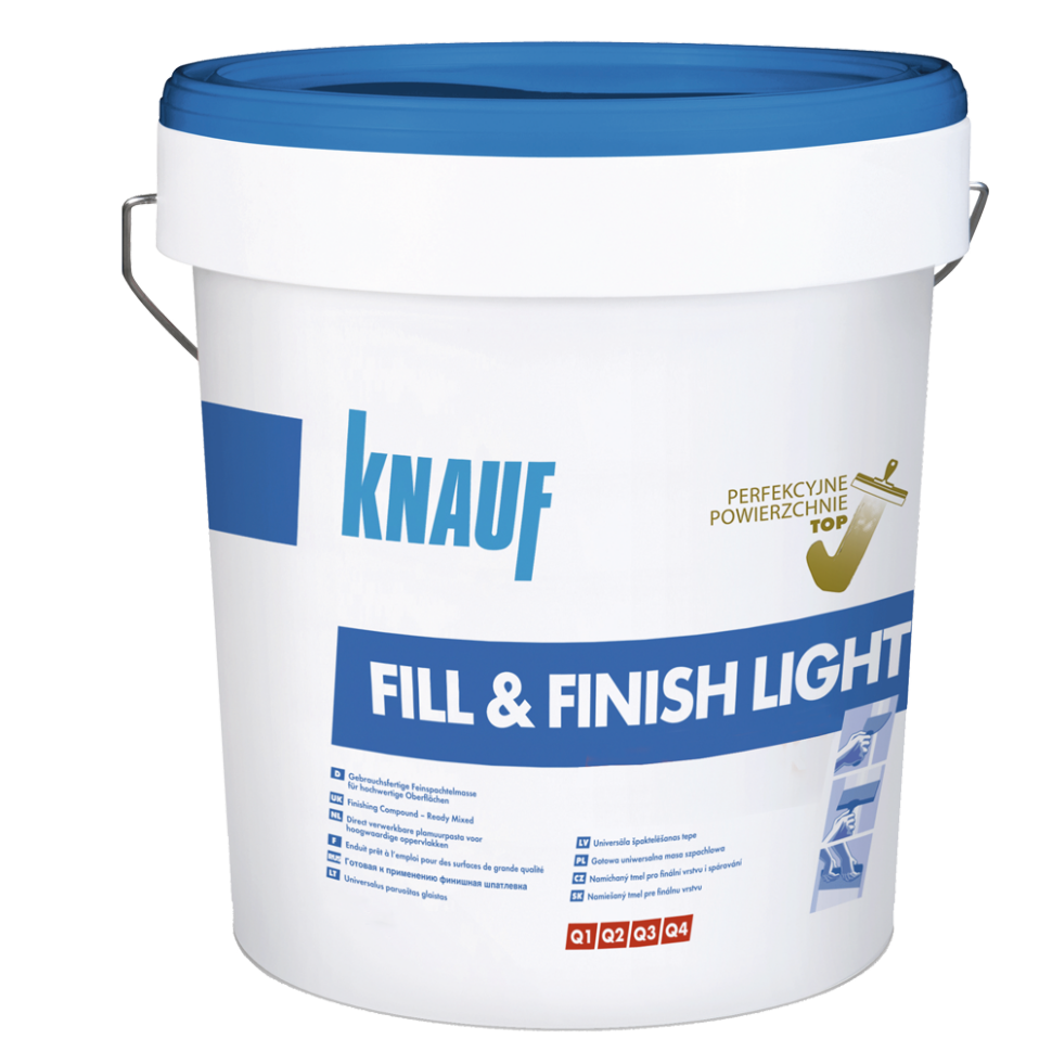

Gotowa masa szpachlowaKnauf Fill & Finish Light
Przy wyższych temperaturach, przekraczających 10°C wygodnym rozwiązaniem może być zastosowanie gotowej masy Knauf Fill & Finish Light, która nie wymaga rozrabiania. Produkt ten polecany jest zwłaszcza na ściany i sufity poddaszy, a także do stosowanie w domach postawionych w technologii szkieletowej. Jego zaletą jest możliwość spoinowania płyt G-K z taśmą, łatwość aplikacji i oszczędność czasu poświęcanego na mieszanie proszku z wodą.

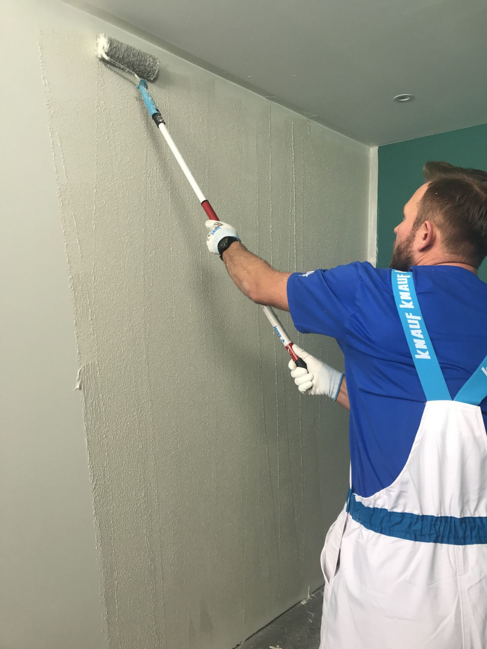

Nakładanie gładzi gipsowej wałkiem. fot. Knauf
Dzięki temu, że są to gotowe mieszanki, nie trzeba poświęcać czasu na ich przygotowanie. Można je aplikować wałkiem, pacą lub agregatem. Metoda aplikacji wałkiem jest obecnie najczęściej wybierana zarówno przez fachowców, jak i amatorów - osoby, które remontują swoje wnętrza we własnym zakresie. Aplikacja gładzi tą metodą przy odrobinie wprawy jest szybka i sprawna.
Wizualne efekty położenia gładzi polimerowej są rewelacyjne! Powierzchnia jest idealnie gładka i świetnie sprawdzi się jako podłoże pod każdą farbę.
