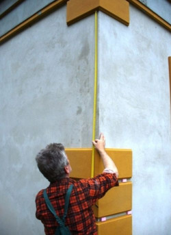

2. Odmierzanie
Prace montażowe rozpoczynamy od przygotowania podłoża – powinno być równe i oczyszczone – oraz od właściwego odmierzenia układu boni. Mierzymy wysokość narożnika i tę wartość dzielimy przez 27 ( wysokość płyty boniowanej w cm ). Płyty można montować "na styk", ale najlepiej wyglądają,  gdy pozostawimy pomiędzy boniami odstęp 2-3 cm. Równomierne odległości pomiędzy "boniami" dają najlepsze efekty wizualne.

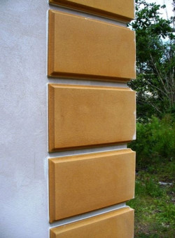

Po przyklejeniu kilku płyt należy sprawdzić, czy mamy dość miejsca, żeby wklejać następne. W tym momencie prac jest jeszcze możliwość niewielkiej korekty odległości pomiędzy boniami.
8. Uszczelnianie

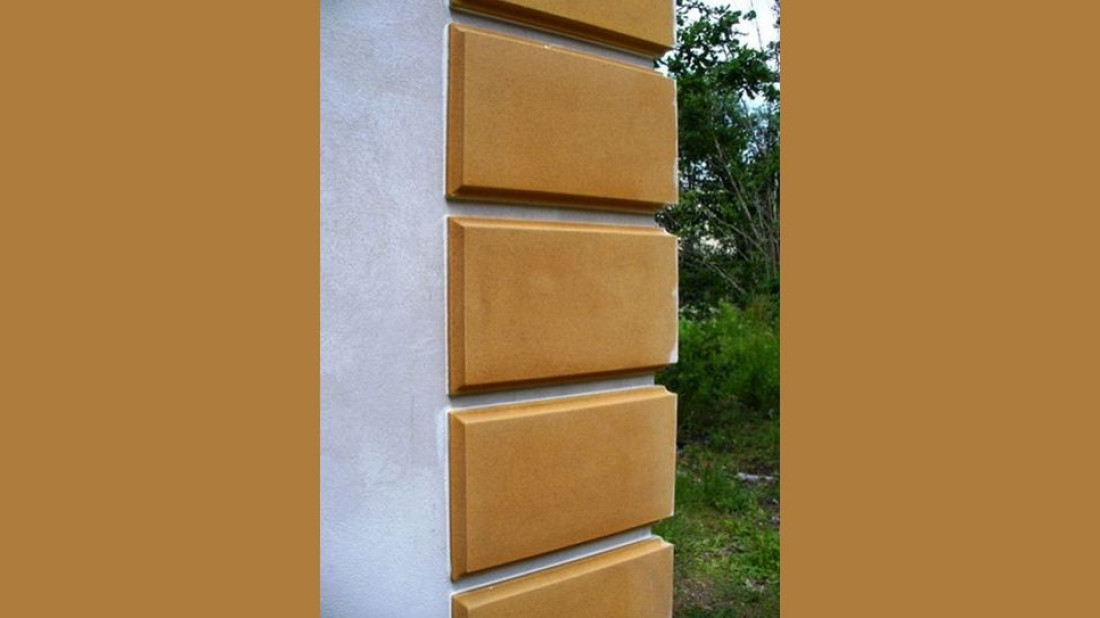

Montaż płyt boniowanych przedstawia firma Fasada System Po przyklejeniu wszystkich płyt i związaniu kleju – w temperaturze powietrza ponad +15 stopni jest to 2-3 godzin – przystępujemy do uszczelniania połączeń pomiędzy płytami i na połączeniu ze ścianą. Jest to ważne ze względu na estetyczny wygląd elewacji, zapobiega wnikaniu kurzu i żyjątek w szczeliny. Do tego stosujemy akryl zewnętrzny, którym zaklejamy połączenia i przed zaschnięciem zmywamy wodą ( gąbką namoczoną w wodzie ), aby masa akrylowa nie pozostała na powierzchni utwardzonej płyty boniowanej.
Płyta boniowana, Bonia Typ A
Bonie typ A wykonane są ze styropianu klasy EPS 250 038 (wg PN-EN-13163) metodą wtryskową co zapewnia idealną powtarzalność wzoru i wymiarów.
