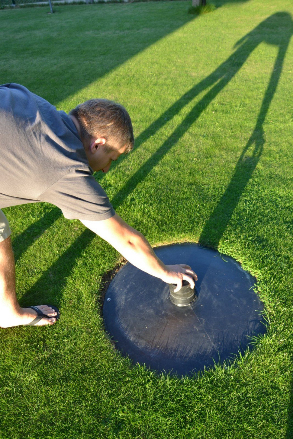

Pokrywa nad zbiornikiem z bakteriami tlenowymi i urządzeniem napowietrzającym ułatwia sprawdzanie, czy oczyszczalnia prawidłowo pracuje
Pokrywa nad zbiornikiem z bakteriami tlenowymi i urządzeniem napowietrzającym ułatwia sprawdzanie, czy oczyszczalnia prawidłowo pracuje.

Przegląd mechanizmów odbywa się po wybraniu ścieków z osadnika. Sam zaglądam do oczyszczalni przez dekiel nad zbiornikiem ze złożem biologicznym bardzo rzadko. Na co dzień nie słuchać jej pracy i nie wyczuwa się przykrego zapachu. Słychać tylko delikatny szum pompy w garażu.
