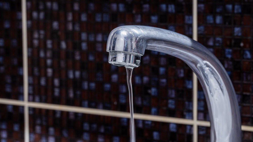

W jednej z łazienek ciśnienie wody jest wyraźnie za niskie, choć manometr na zbiorniku hydroforowym pokazuje prawidłowe 3–3,5 bara. Kłopot uwidacznia się przede wszystkim przy poborze ciepłej wody, a najbardziej dokuczliwy staje się wtedy, gdy w tym samym czasie odkręcony jest kran w kuchni. Co może być powodem takiego zachowania instalacji?
Opisane objawy wskazują, że problemem nie jest ciśnienie odczytywane na hydroforze, lecz przepływ, czyli ilość wody, jaką instalacja jest w stanie dostarczyć w jednostce czasu. To rozróżnienie jest kluczowe dla dalszych poszukiwań. Manometr przy hydroforze pokazuje ciśnienie statyczne, mierzone przy zamkniętych punktach czerpalnych - będzie ono poprawne nawet wtedy, gdy przewód doprowadzający wodę do łazienki jest niemal całkowicie zarośnięty kamieniem. Znaczenie ma dopiero ciśnienie dynamiczne, panujące w chwili wypływu, a ono maleje na każdym zwężeniu, kolanku, filtrze i zaworze - tym silniej, im większy jest chwilowy pobór.
Powodów dławienia przepływu może być wiele: zmniejszony przekrój rur, zakamieniony wymiennik ciepła w kotle, zapchane filtry i perlatory, niedrożna armatura, wreszcie zbyt mała wydajność samego zestawu hydroforowego. Warto też odnieść się do wymogu formalnego. Zgodnie z § 114 ust. 1 rozporządzenia w sprawie warunków technicznych, jakim powinny odpowiadać budynki i ich usytuowanie (Dz.U. z 2022 r. poz. 1225, z późn. zm.), „ciśnienie wody w instalacji wodociągowej w budynku, poza hydrantami przeciwpożarowymi, powinno wynosić przed każdym punktem czerpalnym nie mniej niż 0,05 MPa (0,5 bara) i nie więcej niż 0,6 MPa (6 barów)”. Jeżeli w chwili poboru ciśnienie zmierzone przed baterią schodzi poniżej dolnej granicy, instalacja nie spełnia wymagania, a źródła kłopotu trzeba szukać przed punktem czerpalnym, nie w samej baterii.
Dlaczego spadek dotyczy głównie ciepłej wody?
Ciepła woda przepływa przez elementy, których na instalacji zimnej po prostu nie ma: nagrzewnicę lub wymiennik podgrzewacza, filtr siatkowy na jego zasilaniu, często zawór zwrotny, a w nowszych rozwiązaniach także mieszacz termostatyczny. Każdy z nich wnosi dodatkowy opór. Co ważniejsze, kamień odkłada się nieporównanie szybciej w wodzie gorącej - wytrącanie węglanu wapnia przybiera na sile powyżej 55–60°C. Odcinek ciepłej wody potrafi więc wyraźnie stracić przepustowość w czasie, w którym biegnąca obok rura zimnej pozostaje niemal nienaruszona.
Drugi mechanizm ujawnia się dopiero przy jednoczesnym poborze. Kran odkręcony w kuchni obniża ciśnienie w całej instalacji, ale nie w obu obiegach po równo: woda ciepła pokonuje po drodze dodatkowe opory, więc jej strumień słabnie znacznie bardziej niż strumień zimnej. W baterii jednouchwytowej obydwa obiegi łączą się w jednej komorze mieszania i ten o wyższym ciśnieniu ogranicza wypływ ze słabszego - z wylewki leci wtedy mniej wody, w dodatku chłodniejszej niż przed chwilą. Baterie i panele termostatyczne wymagają dodatkowo określonego ciśnienia minimalnego, zwykle 0,5–1 bara w zależności od producenta, a po jego spadku same ograniczają wypływ, żeby utrzymać zadaną temperaturę.
Od czego zacząć sprawdzanie?
Zanim sięgnie się po narzędzia, warto zmierzyć rzeczywisty wydatek: wystarczy podstawić wiadro o znanej pojemności i zmierzyć stoperem czas jego napełnienia, a wynik przeliczyć na litry na minutę. Pomiar należy powtórzyć osobno dla ciepłej i zimnej wody, w problematycznej łazience oraz w kuchni, a następnie raz jeszcze przy dwóch odkręconych punktach. Zestawienie tych wyników od razu pokazuje, czy usterka jest miejscowa, czy dotyczy całej gałęzi ciepłej wody.
Poszukiwania rozpoczyna się od końca instalacji, czyli od wylewki baterii. Najczęściej zamulają się perlatory - sitka na końcu wylewki - oraz sitka w słuchawce prysznicowej. Przy zasilaniu ze studni dochodzi do tego drobny piasek, który osadza się w nich szczególnie chętnie. Kolejno sprawdza się filterki w wężykach przyłączeniowych baterii oraz same wężyki, które bywają załamane lub mają zawężony przekrój, a także pełne otwarcie zaworków kątowych pod umywalką. Jeśli objawy pojawiły się zaraz po pracach na instalacji, winna może być zanieczyszczona głowica baterii, w której zaklinowały się zanieczyszczenia zerwane ze ścianek rur. Kolejnym punktem jest filtr na zasilaniu ciepłej wody użytkowej do podgrzewacza lub kotła dwufunkcyjnego - należy go wykręcić i przepłukać.
Podgrzewacz i jego ograniczony wydatek
Nagrzewnice term gazowych i wymienniki kotłów dwufunkcyjnych zarastają kamieniem szczególnie intensywnie, bo woda styka się w nich z powierzchnią o wysokiej temperaturze. Skutkiem jest nie tylko mniejszy przepływ, ale też gorsze przekazywanie ciepła - urządzenie musi pracować z wyższą temperaturą zasilania, co dodatkowo przyspiesza odkładanie się osadu. Wymontowany wymiennik można odkamienić chemicznie albo wymienić na nowy.
Trzeba też pamiętać, że każdy podgrzewacz przepływowy ma z natury ograniczony wydatek. Producenci podają go dla konkretnego przyrostu temperatury, najczęściej 25 lub 30 K, i wartość ta jest znacznie niższa od tego, co potrafi przepuścić instalacja zimnej wody. Jeśli urządzenie dobrano bez zapasu, komfort bywa mierny jeszcze przed pojawieniem się jakiejkolwiek usterki, a zakamienienie wymiennika odbiera resztę rezerwy. W układzie z zasobnikiem podobnie działa zablokowany mieszacz termostatyczny lub zarośnięta wężownica.
Instalacja i zestaw hydroforowy
Zakres pracy 3–3,5 bara oznacza, że presostat załącza pompę przy dolnej wartości, a wyłącza przy górnej. Przy dużym poborze pompa pracuje bez przerwy, a ciśnienie utrzymuje się przy dolnej granicy zakresu - jest więc najniższe dokładnie wtedy, gdy najbardziej go potrzeba. Jeżeli wydatek pompy przy tym ciśnieniu nie przewyższa wyraźnie zapotrzebowania dwóch jednocześnie otwartych punktów czerpalnych, spadek będzie odczuwalny mimo poprawnych wskazań manometru. Sprawdzić należy również ciśnienie powietrza w poduszce zbiornika przeponowego, ustawiane zwykle o 0,2–0,3 bara poniżej ciśnienia załączenia pompy, oraz stan samej membrany - jej przerwanie objawia się częstym taktowaniem pompy i wahaniami wypływu. Do tego dochodzi zamulony filtr na ssaniu i zapiaszczony filtr studzienny, ograniczające wydajność całego zestawu.
Istotne są także średnice i długości przewodów. Zbyt cienka gałąź doprowadzająca wodę do łazienki, poprowadzona w dodatku przez wiele kolanek i na dużym odcinku, sama z siebie generuje straty rosnące wraz z przepływem. W instalacjach z rur stalowych przekrój z czasem zarasta kamieniem i produktami korozji, a po kilkunastu czy kilkudziesięciu latach eksploatacji zmniejszenie przepływu bywa drastyczne. Jeśli w układzie zamontowano reduktor ciśnienia, warto skontrolować jego nastawę i sprawność.
Gdy proste zabiegi nie pomagają
Kiedy oczyszczenie perlatorów, wężyków i filtrów nie przynosi poprawy, pozostaje częściowy demontaż instalacji i sprawdzanie drożności kolejnych jej odcinków. Pomocna w zawężeniu poszukiwań jest odpowiedź na pytanie, czy usterka wystąpiła nagle, czy przepływ pogarszał się stopniowo przez dłuższy czas. Nagłe pogorszenie wskazuje raczej na przemieszczone zanieczyszczenie, zamknięty zaworek albo awarię armatury lub pompy; narastające miesiącami i latami - na zarastanie rur i zakamienienie wymiennika. Wiek instalacji i materiał orurowania podpowiadają, który z tych scenariuszy jest bardziej prawdopodobny.
