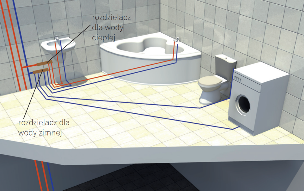

Schemat: W układzie rozdzielaczowym rury prowadzi się od rozdzielacza do każdego przyboru sanitarnego, zwykle układając je na podłodze przed wykonaniem wylewki

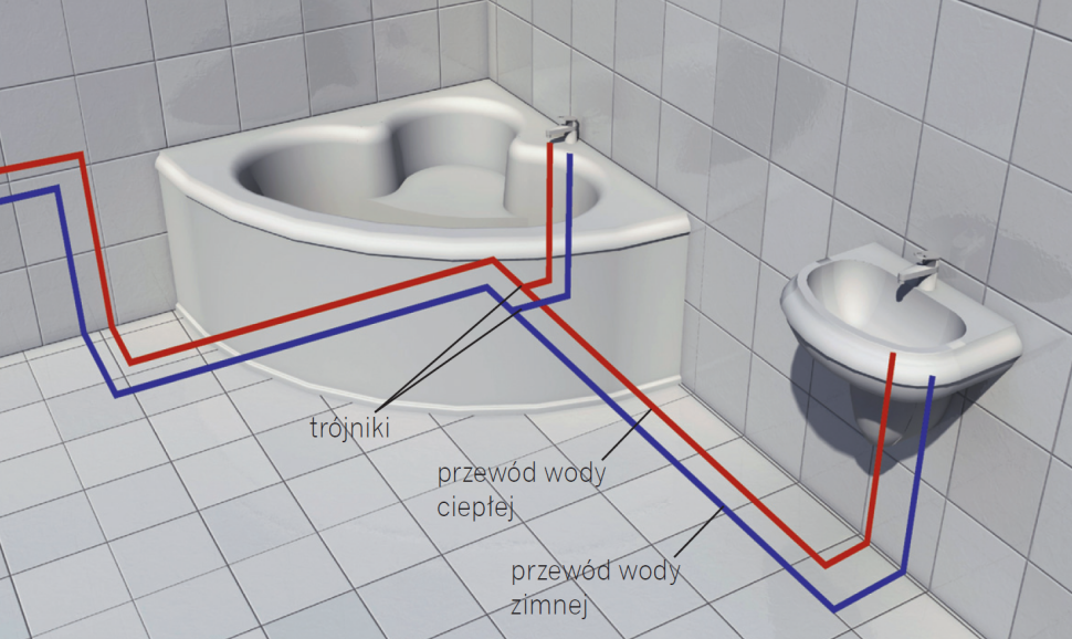

Schemat: W układzie trójnikowym rury zasilające prowadzi się od jednego punktu poboru do drugiego, a ukrywa najczęściej w bruzdach ściennych lub za ekranami
